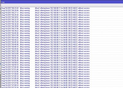

sten 6 Опубліковано: 2017-08-16 07:04:58 Автор Share Опубліковано: 2017-08-16 07:04:58 (відредаговано) Сегодня опять пропал в 23.00 и небыло до 7.14 в логах микротика пытается роутер клиента подрубится но не удачно. Может такое быть что днем когда жарко пропускная способность кабеля увеличивается и все работает, а при остывании ночью пропускная способность кабеля ухутшается и инет пропадает? В 7.00 опять нагревается от солнца и работает. Или для теста попросить чтоб абон. роутер на сутки отключил? Відредаговано 2017-08-16 07:09:09 sten Ссылка на сообщение Поделиться на других сайтах

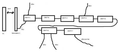

sten 6 Опубліковано: 2017-08-19 06:27:29 Автор Share Опубліковано: 2017-08-19 06:27:29 Всем спс. что пытаетесь помочь. Трабл продолжается с 21.00 - 23.00 по 7.13. Интересно что включается в одно и тоже время. В село не ездил т.к. ночью с лестницей ночью бегать лень. Да и позавчера всю ночь все ок было. Еслибы флудили сетевые то по идее когда ПК отключали бы то интернет и пинги появлялись, а так компьютеры абоны выключают а пинги не появляются. Если бы флудил роутер то почему днем пинги до роутера днем есть в указанное время пропадают. Свичи не кто не отключает, перезванивал узнавал. В микротике после пропадание пингов в логах начинает писать с 02.00 примерно....Прикрепляю схему до абонов у которых инет и пинги пропадают. Пропадают у абонов на свиче 6 и 7. У меня предположение может что-то с кабелем между 4 и 5 свичем или 5 и 6 свичем. Возможно ночью при остывании пропускная способность падает или конденсат образуется и после этого начинает отваливаться... Ссылка на сообщение Поделиться на других сайтах
