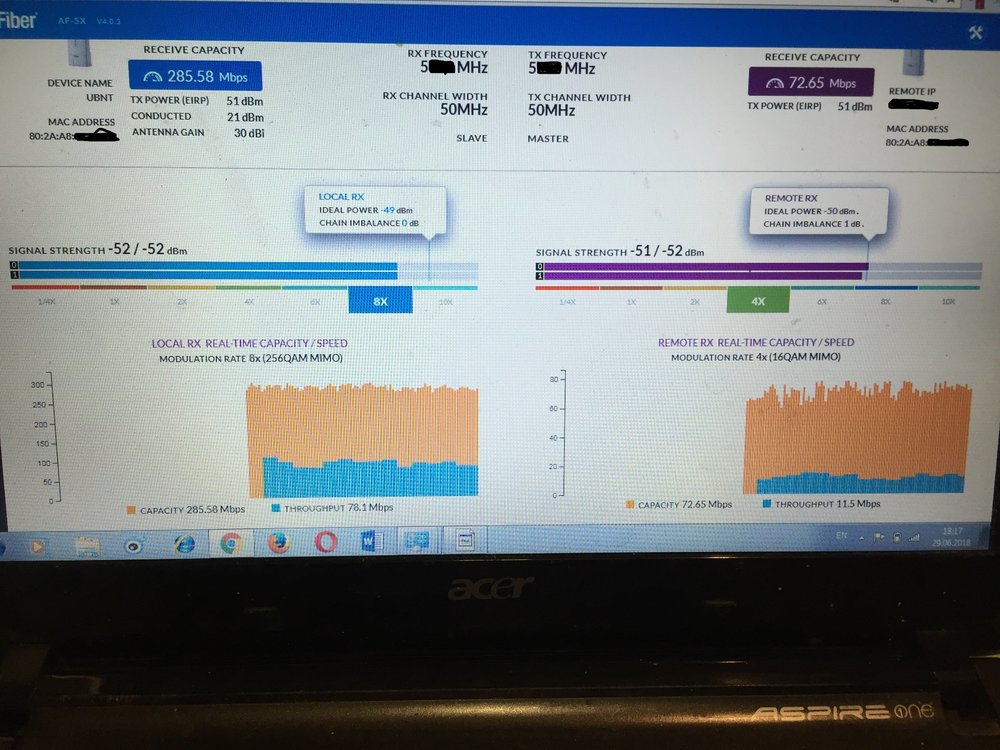

Fiber 5X dish30 c пересверленными отверстиями и перевернутым на 45 градусов. Расстояние 15 км. Максимальное потребление было 210 мбит. . за ним 150 +  активных хомяков. Пинг 2 мс
