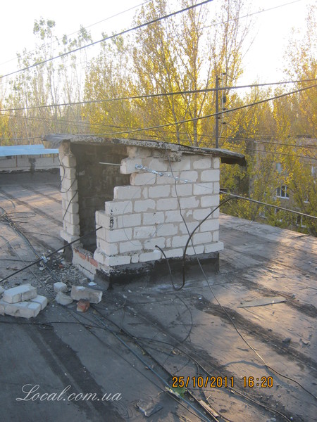

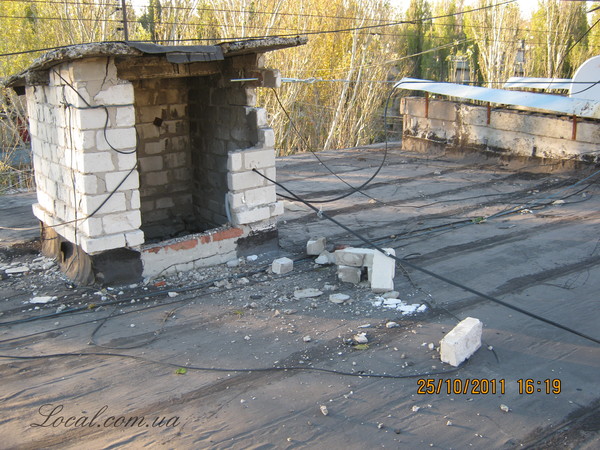

Ту шпильку треба засунути в анус інж. по ТБ і монтажникам по одній, і прокрутити раз двадцять.
Понабирають піонерів... а потім всі люлєй через них получають. А до того жилось спокійно, нічо не рушилось, кабелі не різались і на голову не падали.
Учумелые ручки
2011-10-26 14:15:13
Avatar
Не, ну тудить його через коромисло!

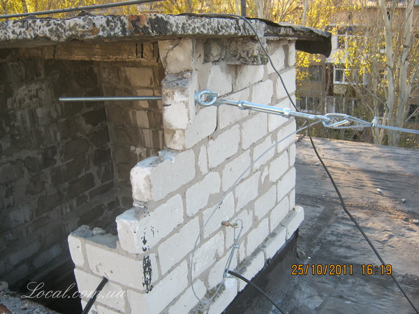

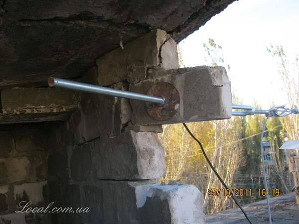

Это-же как нужно натягиввать? Ну видищь что кладка хреновая, ну подложи под шпильку не подпятник 10см. (моё личное имхо он годится только для бетонной стены), а скажем кусок швелера с метр... чтобы распределить нагрузку...
Субчик
2011-10-26 15:33:35
Avatar
зато кабель целый - 8 кН камазы можно тягать

да, кабеля у них пипец, трос по толщине , как сам кабель
dan_aspire
2011-10-26 18:37:20
Avatar
И самое обидное то, что за это они ответственности не несут. Тут в некоторых случаях в подъезде где-то кусочек побелки 0.5х0.5 см отпадёт и люлей за это выпишут... а это ж и на голову может упасть. Ну любитье вы натягивать - так берите 2кн трос...

Слов нету.... Дома стояли по 50 лет а тут киевстар пришел и все...

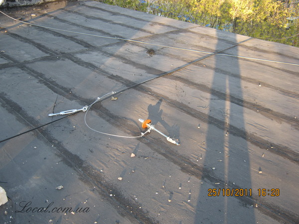

Талрепы хоть забрали?
Пишите заявление, прикладывайте фотки, приведите на крышу ЖЭК и жильцов дома.
Работы на пять минут - напечатать объявления на принтере.

УмникХреновъ    http://klin.com.ua/Rekomendacii.zip   А помница мне давно давно ,когда деревья были высокими.  В общем еще до этого проэкта , у вас чертежик висел выдранный с труда о подвесах на железобетонные  не жилые конструкции. И шо? Ниче не напоминает))))

это не КС) а если и КС то очень дикая бригада в глаза не видавшая правила крепления, которые в КС ходять для ФТТБ)
Marius
2012-04-25 11:24:55
Avatar
>это не КС)
КС это - на такие шпильки ставят только они, все нормальные люди ставят на анкера либо обвязывают будки выхода на крышу и крепят потом к этой полосе.
