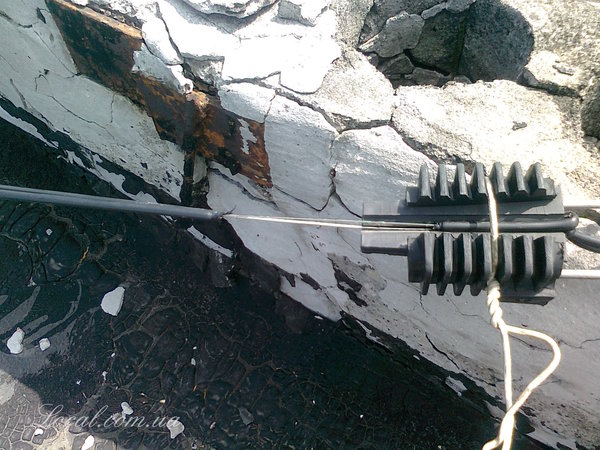

Зачем клин проволокой затянули? Потом и оптику потянуло. Так бы просто клин лопнул

В который раз убеждаюсь что хе*ня все эти клиновые зажимы.

У нас ще жодного разу клин не порвав оптику. Ясно, що якщо його дротом обмотати, то результат може бути плачевним.
І ще дуже багато залежить від ціни і якості. Клини бувають різні. Просто переважно купуємо дешеві. Ну ту і якість відповідна.

В жопу клин(
Все что когда-то было повешено на клинах - перевешивали.
Только такелаж!

Ну клин он во первых разный бывает (где то клин а где то закос под него), во вторых надо все таки условия выдерживать - если вешать на клин то не больше 25 метров дистанция. Всё что свыше рано или поздно либо сам клин лопнет от нагрузок либо оболочку сьест (по зиме часто). Удобно на столбы вешать - если машина в столб въехала то как правило клин лопается пополам а столб падает уже без кабеля. А так между домами действительно - только такелаж.

Хто вам сказав про 25 метрів. Як ви вже написали клини різні бувають. Є які розраховані на відстані до 80 метрів. І таки тримають без проблем. Правда і ціна в рази вища.

Автор, это фото 2011 года? А суть поста в чём?
На 80 метров я лучше пару талрепов 12-х поставлю и буду спать спокойно.
