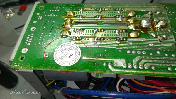

Виновник происшествия. УПС заряжал напряжением 15.27В.
Разобрали
[img]/pic/photo/6036[/img]
ОТК в порядке, кто-то его проверил перед выпуском с конвеера.

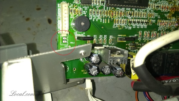

[img]/pic/photo/6037[/img]

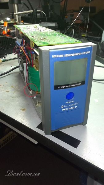

Смотрим, все емкости вздулись. А вот и виновник - не подключен куллер

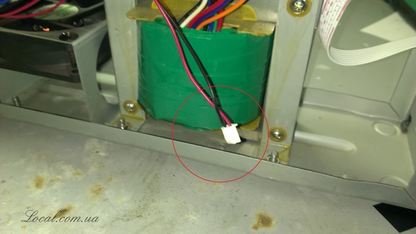

[img]/pic/photo/6038[/img]
Ну думаем - бывает, может вывалился от тряски. Но потом поняли: его не подключили т.к. на плате забыл разъем распаять...
