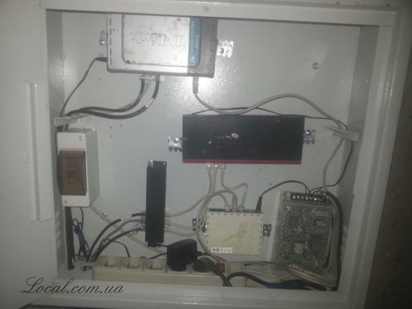

Минусы:
1. Чтоб поменять свич - надо раскручивать
2. Внешние кабеля зажаты на коннектор вместе с внешней изоляцией, вследствие чего коннектор "крутит".
3. Как правило 100% гидроизоляции нет в таких ящиках. Вода с низу может скопиться и замкнуть.
Плюсы:
1. Ящик более чем вместителен
2. Все аккуратно сделано, просто и понятно.
3. Нигде нет ничего лишнего.

Називається зліпили з гівна кулю.

А зачем там 2 микротика? Еще и один в другой воткнут.

Ну бардак вы показали, а порядок где?

Можно все заменить 1-м девайсом, и порядка больше будет и стабильность выше.
