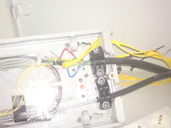

Одесскабель, так через 3 года выползают тубы из кабеля в боксе. результат- залом, нет сигнала. Как боротся?

впервые такое вижу... а что за кабель?
Icelips
2016-11-23 22:42:46
похоже что касету много раз вытягивали/ засовывали с ящика и перекрутили за длительное время. Т.К. с патчкордами тоже самое у Вас на фото
toltom
2016-11-24 17:35:41
Одесскабель. Чаще всего проблемы возникают когда есть большой перепад высот, например кабель идет с 15 этажа на 9 или на 5.
toltom
2016-11-24 17:38:44
С финмарком таких аномалий не наблюдалось
Учумелые ручки
2016-11-24 20:43:45
Бублики кабеля 5-6 "витков" в начале и конце "перепада"...
Ну и, по возможности, если по стене, через каждые 10-15 метров ...
ПС: обычно спасает от всех подобных неприятностей ...
ППС: что-то я подозреваю что тут дело не в модулях ... не видно "уползание" самих волокон!
