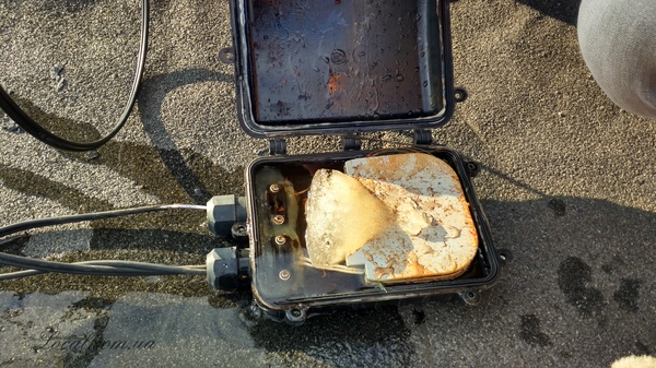

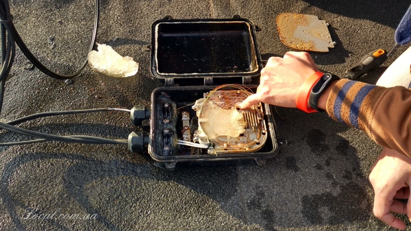

В чем причина попадания воды в муфту что на первых фото?
Kritik13
2017-01-17 18:59:08
А разве там не видно? Термоусадки нет. Вот вода и пошла. В любом случае эта муфта полный шлак. Кассета маленькая, разбирать долго, крепить кабеля неудобно. Новая муфта уже гуд.
Doctorzlo
2017-01-18 09:18:27

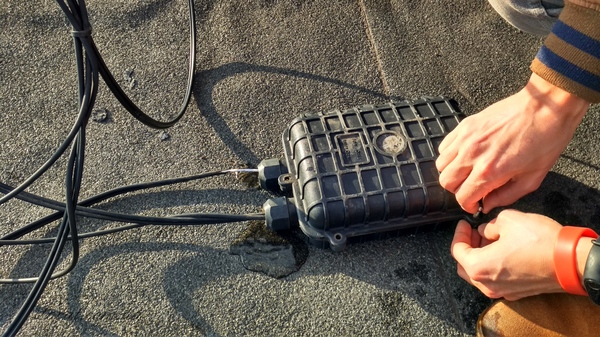

в этой муфте гермовводы а не термоусадка а вот точто резиной не загерметили-незачет
Zmei
2017-01-18 09:21:57
Если эту муфту установить правильно, все будет сухо. Просто закрепить вертикально (то есть вводами вниз а не как попало)
masterzep
2017-01-18 12:20:00
Сначала показалось, что кто-то бутерброд в муфте забыл

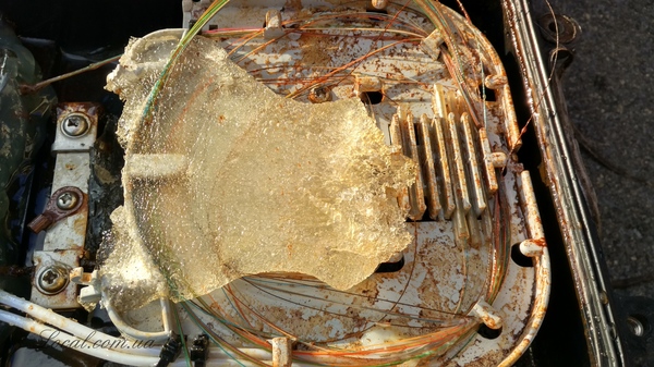

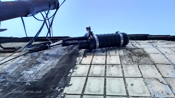

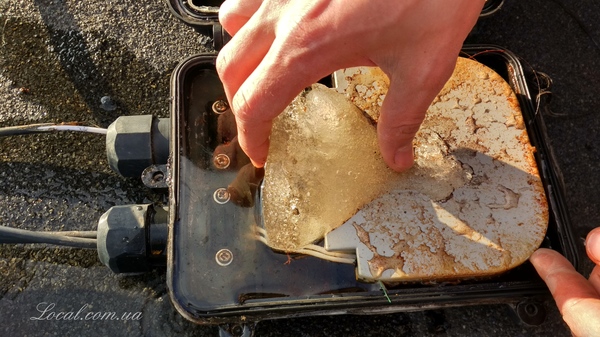

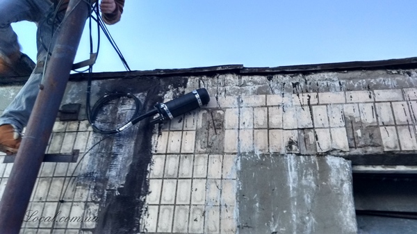

Den_LocalNet
2017-01-18 15:05:11
Муфта стояла нормально вводами вниз, лет 5 стояла. Пока кровельщики не сняли её и не повесили вверх вводами.
После началась набираться вода и тоже было бы все нормально, если бы проволока не перегнила.
Как только проволока перегнила под своим весом и весом воды в муфте вытянулся один кабель и затянул волокна.
Одно волокно лопнуло, 4 затянуло так что упали линки.
Причем пока она была замерзшая все было нормально, лед держал волокна. Пригрело солнышко и всё, приехали.
