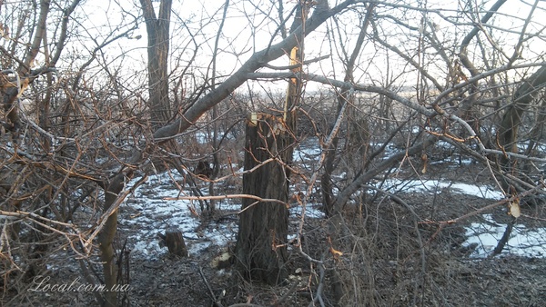

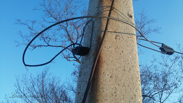

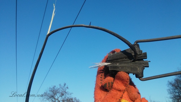

І на чому вже тільки не економлять. Кусок дроту замість траверси.
zulu_Radist
2017-02-15 19:34:03
а что не так с дротом?
дроту в данной ситуации пох
kvirtu
2017-02-15 20:17:08
А чего клин не распался ?
Shuher
2017-02-15 22:15:38
Потому что бракованный! Евгений, ваш выход!!!
Забегая на перед хочу выразить компании клин благодарность!
Задеты у всех бывают, этот не самый страшный!
kvirtu
2017-02-16 15:43:15

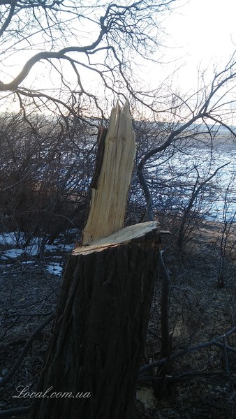

присмотрелся к фото, клин не распался из-за неправильного монтажа. Усилие на другой стороне принял столб, а не клин.
zulu_Radist
2017-02-16 18:30:53
с какого перепугу? обьясните
kvirtu
2017-02-17 15:50:43
я рядом не стоял, но скорее всего в момент падения кабель об столб, и до второго клина усилие не дошло, так сказать ...
УмникХреновъ
2017-02-17 21:40:04
Если бы была жёсткая траверса вместо гибкой проволоки - было бы лучше. В таком случае нагрузка сразу пошла бы на корпус через клины и скорее всего клинья проскользнули бы через него не повредив оптику.
А так, пока растягивалась проволока, пока натягивалась петля зажима в ней, пока корпус пытался отработать - оптика давно лопнула.
ИМХО.
Дядя Рома
2017-02-17 21:48:46
А что за кабель?
zulu_Radist
2017-02-17 22:55:40
Кабель Одесса ОКТ-Д(1,0)П-4Е1
Дядя Рома
2017-02-18 03:03:03
[i]ECOLIGHT ОКТ-Д(1,0)П-4Е1 - подвесной, оптоволоконный, диэлектрический кабель связи для внешнего использования на опорах бетонного, железного и других типов. Данный кабель состоит из оплётки, 2-х силовых элементов, тубы для волокон и 4-х оптических волокон. Кабель облегчён и очень удобен во время протяжки за счёт трубчатой конструкции (круглый), не смотря на его маленький вес, он обладает высокой прочностью за счёт своей конструкции и качественных материалов используемых в нём.
Дядя Рома
2017-02-18 03:03:35
[/i] Коэффициент затухания волн, дБ/км: 1310 нм/ 1550 нм 0,36/0,22
Коэффициент хроматической дисперсии пс/(нм км): 1310 нм/ 1550 нм 3,5/19
Количество оптических волокон в кабеле 4 (Четыре) Монотуб
Диаметр кабеля, мм 5,4±0,5
Масса кг/км 26
Минимальный радиус изгиба в мм 20 х диаметров кабеля
Допустимое раздавливаемое усилие, не более чем, Н/100 мм 1000
Диапазон рабочей температуры в °С -40°С - +60°С
Максимальная длина пролетов в метрах 80 Нагрузка в кН 1,2
Провис кабеля при максимальной нагрузке в % 3,5[/i]
Дядя Рома
2017-02-18 03:04:00
Женя. Предельная нагрузка на кабель 1.2 Кн, зажим держит столько же. т.е. запаса прочности в кабеле нет. Поэтому была лотерея. 50/50. В данном случае зажим победил.
Но есть у меня подозрение, что зажим победил с большИм перевесом. Либо мы загадочным способом начали делать особо прочные зажимы, либо кабель попался не той прочности.
Ну или третье, вешать такую линию на Н15. Гарантировано кабель останется целым. Но падать начнёт и без деревьев, потому как для таких пролётов Н15 слаб.
Дядя Рома
2017-02-18 03:04:10
Ну и проволока на столбе тоже немного но добавила к этому. При резкой нагрузке на зажим, когда он жёстко зафиксирован, он скорее всего сломался бы, а так проволока потянулась, спружинила. Но думаю дешевле один раз заварить при такой аварии, чем вешать траверсы на всю линию.
