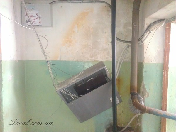

У вас ящичек отклеился
из присланного
Субчик
2017-04-12 12:52:46
Avatar
похоже ему помогли отклеиться, когда не смогли открыть белый ящик.
nordstream
2017-04-12 14:33:24
Avatar
Судя по фото белый ящик открывается шторкой вниз. Так что не мешал он 100%. Скорее всего ящик серый поставили не на анкера а на саморез 40-50 мм. А там слой штукатурки только 30-40 мм если судить по отколотому куску у окна.  А на такой штукатурке и на саморезах ни хрена держать не будет. Скорее всего сорвалось когда сантехники трубы меняли :-)
