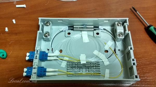

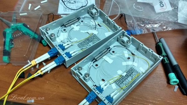

Как-то так делаем на скорую руку. После проверки обильно заливаем все термоклеем.
Sided
2017-12-18 09:17:56
гуд.
я, например, режу патчкорды пополам и ввариваю напрямую в дропы
hex@set
2017-12-19 13:23:08
А зачем термоклеем? Собственно делали точно также, но без клея.
Shuher
2017-12-20 11:07:14
рекомендую не использовать длинны 1530,1550 так как в них потом легко поднимаеться 10G на DWDM модулях.
Den_LocalNet
2017-12-23 09:32:30
Патчи потому что кто-то с кривыми руками на узле может сломать половинку патча. Если так произойдёт то проще заменить патч чем переваривать.
Термоклей - опять же для надёжности.
А в чем суть с DWDM модулями? Ещё больше уплотнить?
