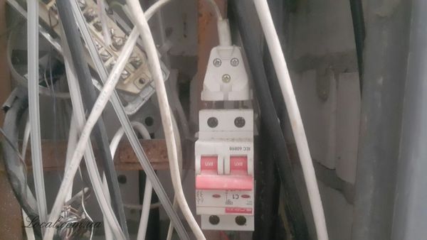

Спецы извернулись.. Домофон "крепость" Херсон

220  в слаботочке? Кто-то ох*ел малость.

Цифрал везде так делает -- из электрощитка приходит кабель в слаботочку, там пакетник (как на фото), затем блок питания на 12, если не ошибаюсь, вольт и дальше разводка на квартиры и замок на двери

Нормально так. А как же отдельный ящик с питанием и коммуникациями? Это экономия или просто болезнь такая? А если этот пакетник или другая какая-то часть под напряжением отвалится, например, когда по слаботочке будут протяжку делать транзитную, не зная, что на этом этаже, и попадет  хз куда? Это неправильно и небезопасно. Но в разрезе всего пиздеца, происходящего, да, нормально.

По этому протяжки должны быть диэлектрические, а не стальки пихать.

Да это понятно, я лично кевларовым прутком пользуюсь. Но электричество должно быть в электрической части РЩ, а в слаботочной должна быть слаботочка.

а вы не видели щитовых, где слаботочка и электрические кабели в одном щитке идут?
и это не кто-то намутил, а оно так конструктивно предусмотрено

Нет, не видел. Но вполне допускаю, что такое бывает, да.
Но у нас и в 9 и в 13 и в 5 этажках - отдельно идёт.
