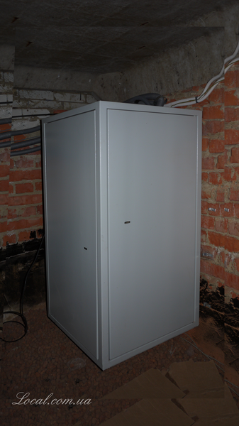

Как делают домовые узлы нормальные провайдеры а не киевстар

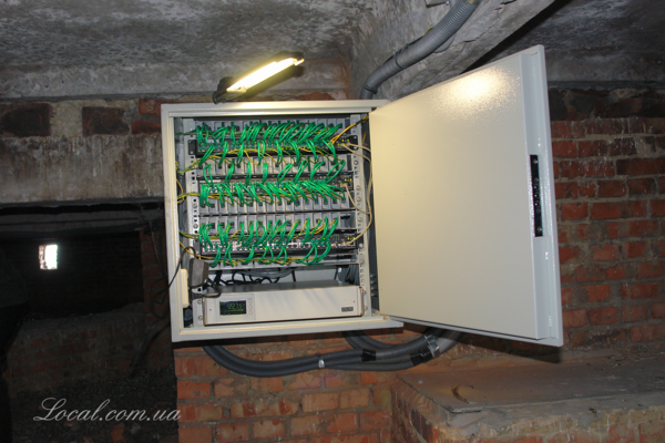

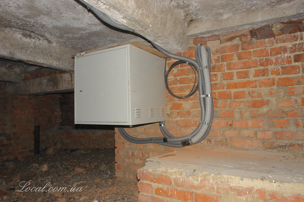

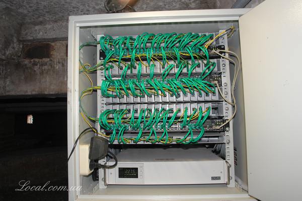

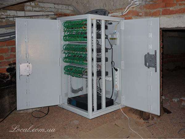

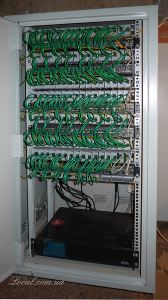

Фотки двух узлов Павлобора уже ставшие классикой - на 150 абонов и на 250 абонов, полностью защищенные опять же пассивной и активной грозозащитой от Павлобора и обеспеченные бесперебойным питанием. Особое внимание обращаем на качество монтажа.

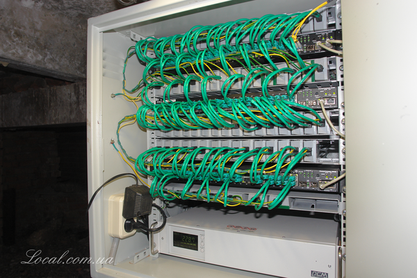

Красота. Монтажнику премию без разговоров) Не считали сколько по деньгам gpon ом покрыть, может то на то и выйдет?
inspire_871
2018-10-24 13:19:07

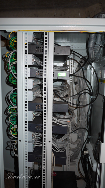

А что означает на 3 фото кабеля с двух портов идут под один колпачек? сзади получается кабель расшит на 2 пары или я чтото не так понимаю?
nordstream
2018-10-24 15:00:52
Когда это делалось то pon еще не было на этом свете.
Это не кабель расшит а модуль грозозащиты двухпортовый.

Гарно але не дуже практично. Кожен грозозахитст - це елемент який може вийти з ладу.
nordstream
2018-10-26 12:07:29
Может, но если грозозащита правильно смонтирована и сама грозощита не типа APC а нормальная то она годами работает.

что за упс"ы ??? подскажите
urs
2018-11-24 21:02:47
Powercom KIN-1500AP-RM

Есть одно замечание. Если монтаж проводки выполнен нормально, небольшими длинами и сугубо внутри помещений(в чем я лично для 250 абонентов сильно сомневаюсь - узел явно 1 на дом и между подъездами идет медь на 100+ метров) - никакое грозки не нужны как класс. Фактически в нормальной схеме с ящиком на 1-2-3 подъезда незащищенный порт нормального свича(даже dell 3448 как у Павлобора) тупо надежнее чем тот же порт+защита. У нас такой же узел выглядит как стопка из 3 подобных же свичей в маленьком ящике+online UPS от powerlan.ua, в итоге надежность выше, размеры меньше, цена ниже, надежность питания выше.
KaYot
2018-11-24 21:50:05
Ну и в догонку. У "ненормального" киевстара в отличи от "нормальных провайдеров" идет кольцо на группу ящиков и свичи хуавей/длинк на каждом подъезде с бортовой грозозащитой. Питание и грозки банально не нужны. Эта схема правильнее и проще в обслуживании с учетом дальнейшего роста, но дороже в мгновенной реализации.
dell
2018-11-25 16:00:33
Зачем сейчас вкладываться в медную инфраструктуру? Один 4х портовый олт заменил эту же инфраструктуру. На худой конец ящик ставить в подвале, минус грозозащиты.
