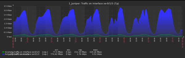

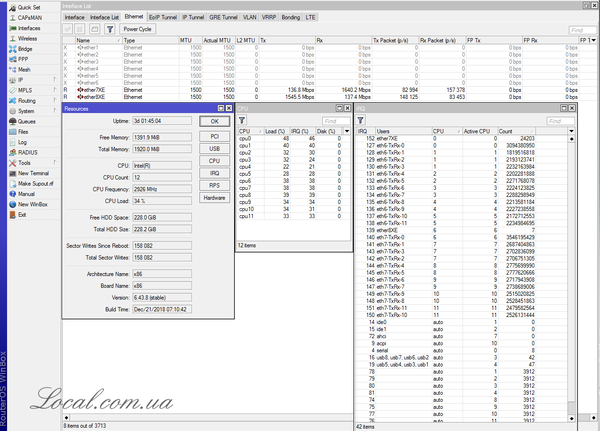

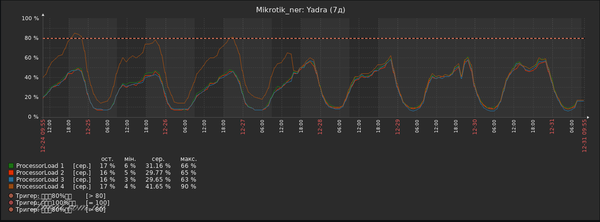

Під час пікового навантаження (3700 абонентів, 3525Mbps - нагрузка Uplink порта) одно ядро загружалося на 96%, а інші відпочивали — 45-55%. Були спроби заміни на потужніший сервер — 4 процесори 2400MHz по 8 ядер, але це тільки погіршило ситуацію, одно ядро влягалося на 100%. Після кількох днів тестів з різним залізом дійшов висновку що для даного випадку важлива не кількисть ядер, а максимальна частота. Сервер на одному І5 3400MHz працював краще ніж чотирьохпроцесорний Proliant. Але суть не в цьому, я всерівно повернувся до старого сервера. Проблема заключалася в автоматичному розподіленні IRQ на Mikrotik OS.
Отже настирливо рекомендую вручну розподілити нагрузку і обовязково вимкнути незадіяні мережеві. Тут графіки роботи такого сервера на протязі 7 днів, до і після змін.

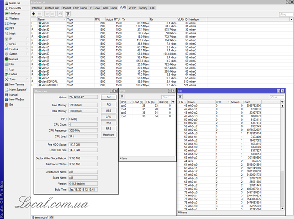

Останні 2 фото — це приклад роботи сервера на 2к абонів (I5 3100MHz, 4 мідні 1G мережеві)

Детальніше можна розібратися на цьому зображенні cpu0-5 - це 6 ядер першого проца а на них присвоєно тільки процеси ETH6 (перша мережева карта), а cpu6-11 - це 6 ядер другого проца і на них присвоєно тільки процеси ETH7 (друга мережева)
Як бачите eth6-TxRx-0 набагато більший від всіх остальних  eth6-TxRx-... , тому він прибитий окремо сам на одне ядро, такаж ситуація з eth7
