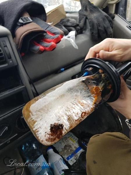

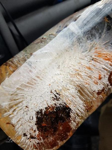

Потому что долбоебы вводы мотают синей изолентой вместо использования термоусадки и на кусок говна прикручивают к опоре. Потом говно лопается и муфта сосками вверх висит.

В штатной муфте есть термоусадочная трубка и стержень(для герметизации трех кабелей и более). Если муфту не практично герметизировать с целью развития то можно взять термопистолет и временно герметизировать термоклеем.
prototip
2019-01-13 15:39:58
И не только потому что изолентой мотают вводы и не только потому что муфта отрывается и висит вниз головой . Вся фишка в том , что запас ДОЛЖЕН ВИСЕТЬ НИЖЕ МУФТЫ . В противном случае капилярным подсосом вода бежит по кольцу запаса и попадает в муфту . Сто раз видал как висит бокс или муфта ВНУТРИ запаса .
Это ж не витуха , чтобы капилярным методом бежать. В жизни ни разу не видел влаги под оболочкой оптики. Тем более в колличестве 2-3х литров)) У читывая что в нормальном кабеле еще и гидрофоб. Скорее всего депсовская муфта, у них оооооооочень часто лопается отот хитромудрый зажим (хомут с защелкой ) сделанный из говна какогото старого китайца. Стреляйте в меня, но это не металл а какое-то хрупкое говнище... В итоге через месяцаев 5-6 муфта падает и висит на кабеле. И если загерметизированы вводы херово, то имеем то шо и видим. С номальной клеевой термоусадкой из комплекта нихрена туда не попадает. Вернее попадает, но если засунуто по два три кабеля в один ввод, и не добавлен герметик, либо термоклей между кабелей. Ну или грели зажигалкой, а не нормальной горелкой до расплава термоклея =) У нас так муфта в неких "епенях" с год болталась на кабеле пока туда выехали, и ниче..., сухая). Сейчас сразу меняем это кольцо из комплекта на нормальный хомут.
Бред, ничего туда не бежит, особенно если вводы усажены как полагается. В канашке муфты часто просто под водой живут целиком и большая часть из них сухая внутри.

Ничего вы не понимаете! Это супер современная технология охлаждения муфт! При монтаже муфту вешают вверх ногами и это обеспечивает водяное охлаждение летом и ледяное зимой.
