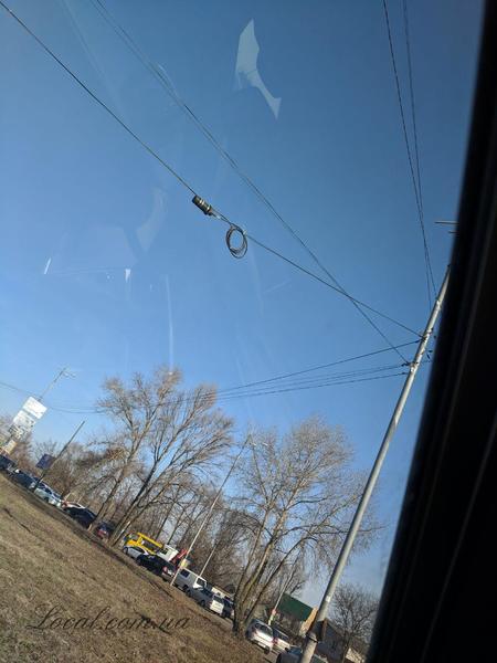

Клас :( но вот только я-бы, если-бы пришлось, кабелек на клинышки, а муфту на связку клинышков ...
А так, ... муфту металичесскими стяжками к каблу ... Невзирая на затухания ... :(

А это как раз нормальный вариант, единственный косяк здесь то что муфту надо было в сторону столба развернуть. Так как вода по кабелю будет понемного во время непогоды в сторону "сосков" стекать. И если загерметизировано хреново то рано или поздно в муфте будет вода. А если развернуть то получилось бы как раз наоборот - "соски" в нижней точке стрелы и вода туда не попала бы если бы даже геметизиция хреновая была бы.

А это как раз нормальный вариант ...
Та ну так мы дойдем до крепления кабла к траверсам или непосредственно к опоре стяжками ...
ЗЫ: Кстати преценденты есть, - но оно надо ? ...
