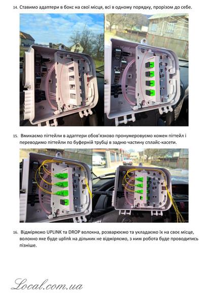

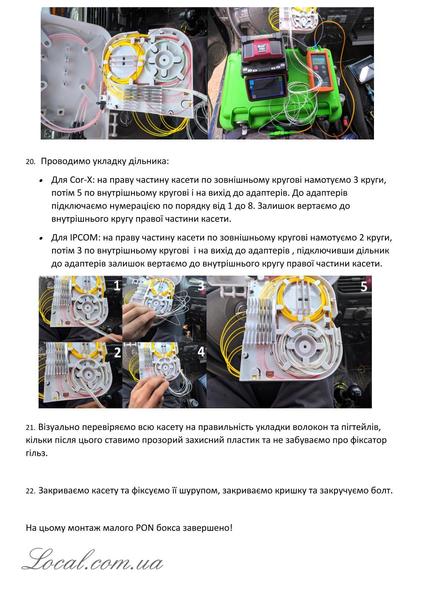

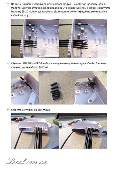

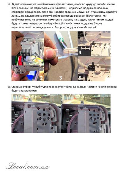

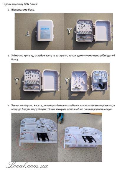

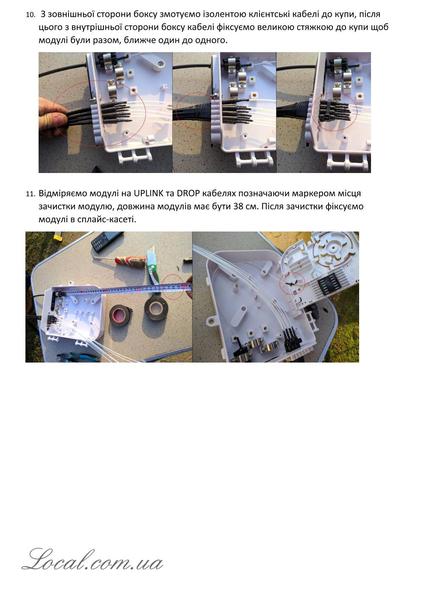

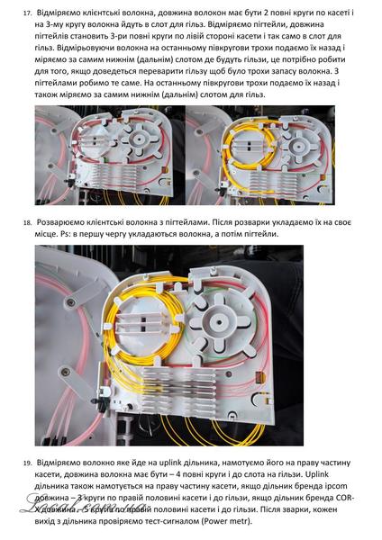

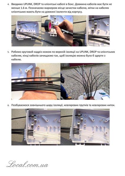

Можливо комусь пригодиться. Монтаж PON-бокса MDU-2120 з круглим абоненським кабелем

Сделано все красиво! Но например я такие боксы не люблю, они не продуманы. Пигтейлы с жилами в одной кассете это бардак в будущем, сейчас с первого раза все ок но когда нужно будет что-то переделать/переварить, будет неудобно особенно если сварок будет больше. И очень сложно вытащить/заменить клиентский фттх особенно зимой. Так же в этих боксах если потянет жилы, они просто не потянутся так как упрутся в касету. Это мой опыт с такими боксами, но каждому свое.

Давно меняем на crosver 04-12

ziguzar, Мабуть мали на увазі 05-12. Як на мене теж дуже неякісні і не зручні бокси.

Так же в этих боксах если потянет жилы, они просто не потянутся так как упрутся в касету. +++ і до одного місця великий запас волокна. Тільки своєму керівництву не можемо це донести. Так як для них головне - економія.
На рахунок неякісних - не буду спорити, а от на рахунок зручності ... :( - не самий поганий варіант. Яби навіть сказав краще багатьох...

2 ТС. красиво не скажеш, але .... 1. добре коли всі абоненти заварюются зараз, а якщо пізніше потрібно добавити ... ? 2. Ви "перегрузили" місця для вкладання волокон пигтейлами, а саме головне абонентським спліттером :( ... Невже хоть сплітер (його запаси) не можна було винести на другу сторону ? 3. В інструкціі нічого крім "трохи подати назад" не сказано що запаси не треба намотувати "в нятяжку", треба мотати зразу з запасом на витяг, хоча-б сантиметрів 10-15 (по мінімуму). (Дивимся пунт 17-18 ...) Для того що-би не дуже заломувало при утягуванні роблять, крім 1-2х кілець по зовнішньому овалу, ще 2-3 кільця по внутрішньому кругу правої сторони, але таким чином, що-би кільця були максимального розміру, прилягали до зовнішніх "огранічителей" а не до внутрішніх, щоб було куди затягуватися ... ЗІ: мотати всі волокна на внутрішній круг, а дехто так теж робить (5-10 намоток), - теж не варіант - коли затянется - дуже важко висвободить одне волокно, без переварки вього бокса ...
ЗЗІ: ИМХО.

Дякую за пророблену роботу і детальну інструкцію. Можливо є така інструкція і на бокс Crosver FOB-04-16?
Учумелые ручки
2019-05-04 18:25:43
А там никакой инструкции не нать ...Кто ка хоч. так и "ложит" ... Места дофигища ...

Люди я розумію, що ви рідко в полі працюєте, але ж)) Якого дідька ви кевларови нитки відрізаєте, а не кріпете в боксі??? Смикнувши за кабель, отримаєте Бокс з кучею поломаних волокон)))
ЗЗІ: ИМХО.
