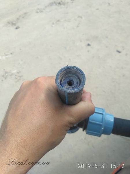

Все круто но не пойму почему выхлопные газы не выходят через вторую трубу где кабель заходит, там обратный клапан какой-то? Или выходит но давления и так хватает?
andruxovich
2019-05-31 15:12:21
Там в трубе запрессована пробка от пластиковой бутылки, в пробке отверстие d=диаметр кабеля +1мм.
