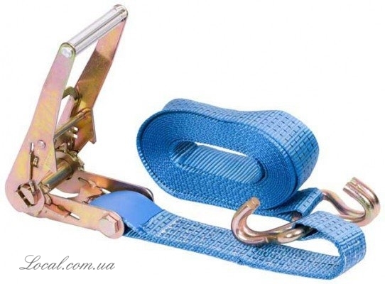

После того как понял что резинки не держут и лестница тарахтит и шумит креплю стежной лентой, быстро вдоль лестницы ее цепляешь и намертво, арезинки это фигня шум идет от того что как не тяни резинку она всеравно растягивается так как лестница имее длинну и получается рычаг резинка недержит.
Пользуемся такими крепежами пару лет, износа нет качество ок .

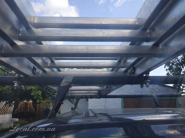

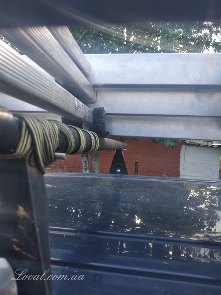

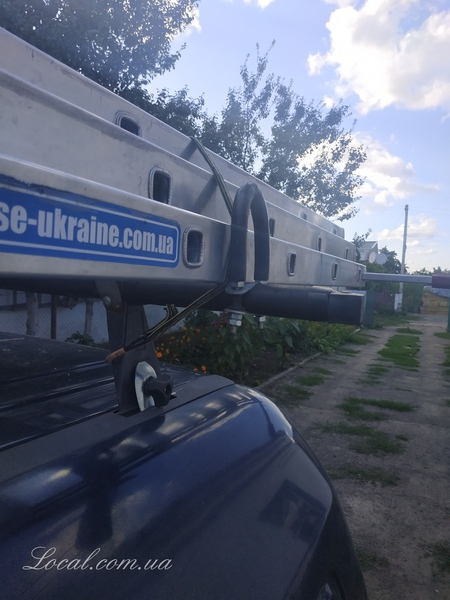

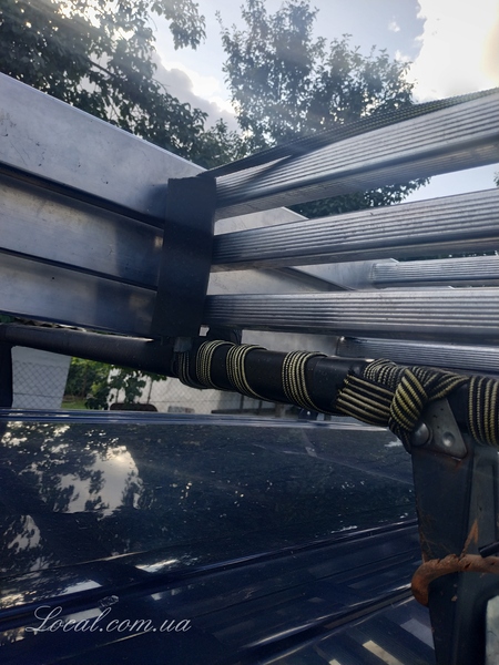

ИМХО: Долго и муторно, особенно когда тебе 15-30 раз в день нужно закинуть лестницу и переехать 300 метров (например разварки боксов) ... Я использую такое: (Выполненно из траверс и шпилек, с помощью болгалки и такой-то матери :) )
Общий смысл: Лестница просто закидывается в "пазы" "ограничителей". Резинки - это доп средство просто при длительных переездах между селами (шоб меньше "грохотало"). В переездах по Н.П. не используются ...

когда 300 метров то понятно но если на расстояние я отказался от резинок. Как не тяни, затягивай все равно они не намертво прижимают лестницу, вот когда поробовал и мне понравилось без каких либо дароботак использовать ленту с мини лебедкой как на фото, в доль лестницы лента, затягиваешь механизмом и никаких шумой в отличаии от резинки, как не утягивай все равно лестницу трепает.
Оно дорогое. Более 70 евро комплект. В Германии брал.
пользуемся вот такими, одного ремня хватает для одной лестницы, универсально, дешево и практично, а на этой хрене со временем пойдет износ и что потом? снова покупай за 70 евро?!
