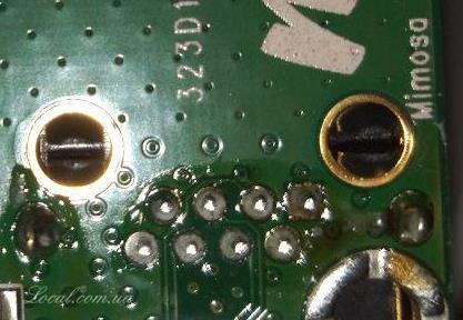

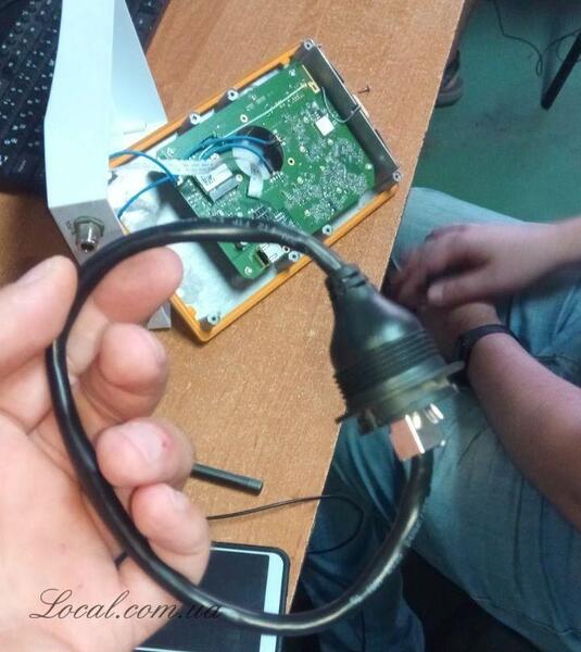

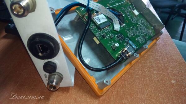

В продолжение истории о проблеме с медным портом на сабже. Поскольку негарантийный, решили вкрыть и поглядеть, чё да как.
Это, конечно, был шок.
Ну, и непропай контактов порта на последнем фото (не очень хорошо видно).
Вот и вся барабашка, как оказалось.

Есть несколько мостов на с5с. У всех проблемы с отвалом медных портов. В лучшем случае линк отваливается 1-4 раза в сутки на 2-5 сек. Никак не могу побороть.. один экземпляр регулярно зависает. Разбирать не пробовал пока, дотянем оптику - может разберу..
vitalle
2019-09-02 19:08:35
Avatar
c5c и b5с разные устройства. Вы не попутали. с5с меньше и там нет того глиста патчкорда.
