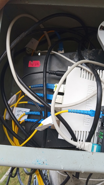

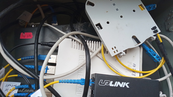

Микротик классный! Скоро буду ещё заказывать такой. Под SwOS рулишь или ROS ?
nedoinet
2019-09-22 08:48:37
за свою цену аналогов не имеет. За ним для аборигенов некррфилия в виде планеты 1022)) разве для crs106 доступна swos?

Тьфу блин, чёт я его перепутал с другим) CRS305 недавно настраивал. Хотя корус тут как в старом добром 260-м))

Кроме цены есть огромный плюс - всеядность питания. Большинство микротиков едят нормално и 9 вольт и 48. Посему собирается на коленке элементарный ИБП, который при пропадании напруги даёт 11-12 вольт (3 банки лития) вместо 24 и микрот даже не поперхнётся в момент переключения.

У этого в комплекте 12В. По докам работает 8-30В. Ну, 305й на опору уж попаболью отдает. Хотя 4 10г порта интересно смотрятся. Гигу умеет на опте?
Какие модули хавает, только родные или все что есть под рукой?
жрет все. сотку не умеет.
К слову, не могу никак понять, нахера на этих микротах с их еле-еле живым 400мгц процом лицензия 5 уровня?!) Это такой троллинг от латышей наверное )
а шоб було.
