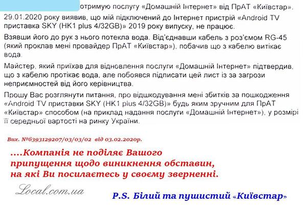

Таков Домашний Интернет от Киевстар.

Тут все просто - працівники Київстару воду у кабель не наливали.

Такое часто бывало у разных провайдеров, которые через крышу кабеля тащили. :)
Туйон
2020-02-07 23:04:11
Avatar
Особенно если этот кабель - белый биметалл...

А для этого сделайте надрез на витой что бы был зазор в оплётке кабеля в нижней точке.

Вообще-то, достаточно ставить розетку, что бы вода не попадала туда, куда не положено.

КиевСтарВодоКабелеканал. Обычно клиенты сами злобные буратины: сначала делают ремонт, потом хотят интернет .А кабель проложить заранее - забыли.

Достаточно не прокладывать витую пару по крыше. Спустя год изоляция кабеля трескается, и участок лежащий в луже превращается в водопровод. КС просто повторяет то, через что локалки прошли лет 15 назад.
