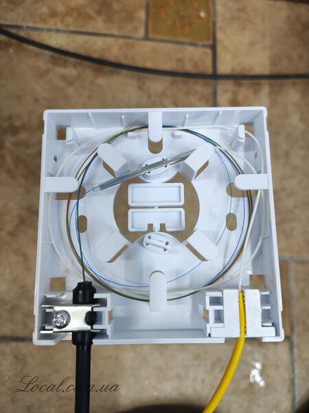

Завдання: врізатись в кабель, дільник 50/50, ну і кінцевий клієнт. Питання: чи так воно може бути, чи є інші рішення ?
Stalker1
2020-02-15 19:04:51
Нормально сделано))
Anzorik
2020-02-15 19:21:34
Аккуратно ????
andreyprof
2020-02-15 19:32:45
Если точно знаете что ещё одного абона там не появится то покатит. Но если есть вероятность что может быть, то лучше влепить нормальный пон бокс, чем потом переделывать.
Kritik13
2020-02-15 19:32:58
А в абонента так дорого поставити АДАПТЕР та пігтейл? Почне смикати за пачкорд (діти, собака, пилосос...) - потрібно переварювати. А так замінив пачкорд і все.
Lik
2020-02-15 22:25:36
я вижу сделано с любовью.
Diter_ua
2020-02-16 02:07:21
там же приходящий кабель 2 вок. Зачем делитель? хотите на 1 кабель 2 абона - ну так транзитом без делителя
prostojuk
2020-02-16 08:44:12
то место на розетке не под гильзу
ThinkMaster
2020-02-17 00:15:00
я тоже туда гильзу ставлю, она там хорошо держится, а в штатном месте нет
Cannibal00
2020-02-17 10:36:42
если гильзу изолентой обмотать, то в штатном месте отлично держится.
prostojuk
2020-02-19 08:43:00
сырая резина с фоски решает проблему с выпаданием гильзы
legolviv
2020-02-19 12:14:55
Адаптер = затухання, можливо я не правий, але стараюсь без адаптерів. Клієнт юр особа, все сховано глибоко в столі )
не знав)
Вхідний кабель 4 волокна, була дана вказівка врізатись в існуючий, без втручання в перше місце включення.
