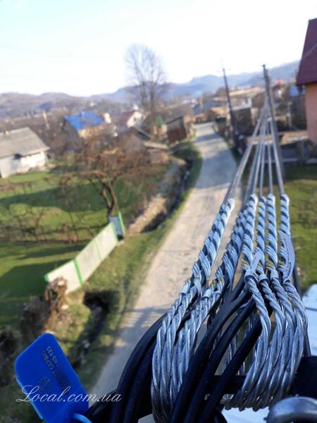

Дякую звичайно за рекламу, але фото наші... Там золотистим по синьому написано Інфобайт. Цікаво хто залив сюди ці фото, я їх тільки в телегу скидав. Треба хочаб посилання на джерело прикріпляти, локал свої фото помічає, а чужі?

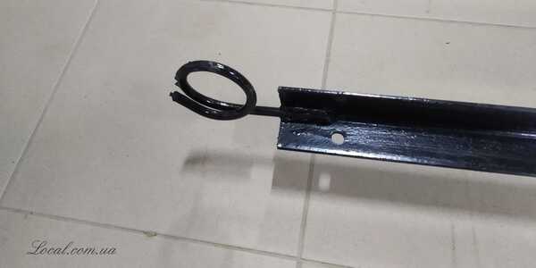

А на рахунок кронштейнів то ми їх самі виготовляємо для своїх потреб, є кілька варіантів.

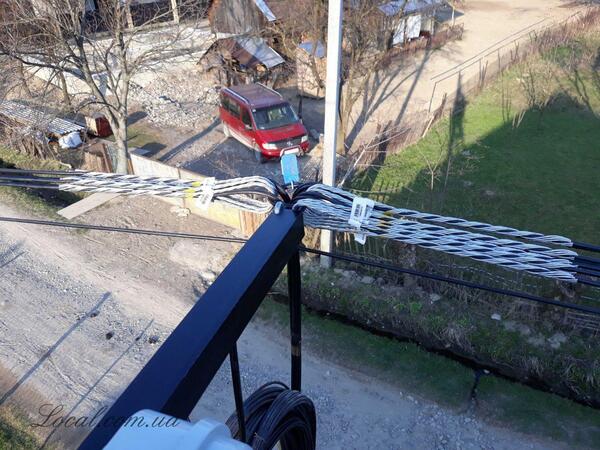

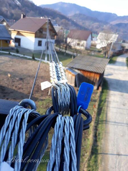

подскажите где берете вязки для кабеля и какая их цена ?
bigvyxa
2020-06-19 10:54:06
ви про спіральні натяжники? DEPS по цінам і наявності до них))

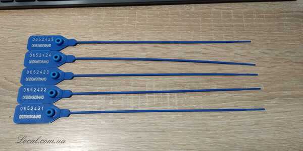

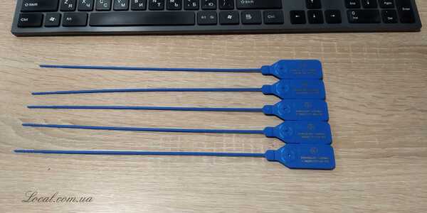

Як довго "живуть" ваші бірки під впливом морозу та ультрафіолету? Якщо можете, поділіться координатами виробника.

https://plomby.in.ua/ Хороша контора, реально великий вибір пломб, великий вибір кольорових гам, користуємося ще кількома варіантами але то в сервісному центрі. На рахунок цих пломб однозначної відповіді дати не можу, візуально якість у них дуже хороша, від механічного пошкодження напис не стирається, а от на рахунок довговічності нічого сказати не можу бо ми користуємося ними 10-12 місяців, я вважаю що це занадто малий період для того щоб сказати чи вони довговічні.

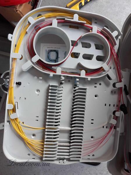

Интересно а как крепиться сам PONBOX.

Подскажите как вы крепите абонские дропы в боксе, если можно фото ?

Ми абонів розтягуємо тільки кругляком, ніякої лапші. Гірська місцевість суворі зими, налипання снігу, лапша недуже живе.

2020-06-19 18:42:38
Металевим хомутом до привареної трубки висотою 8см. Це робиться для зручності монтажу, для підключки нового абона бокс знімається на землю, ми не юзаємо лапшу і не юзаємо готові патчкорди, лише кругла оптика і розвар абона в боксі.

Я так понял начяли так делать в этом году , у вас очень далеко от столба кабеля , при гололёде согнет всю эту конструкцию
bigvyxa
2020-06-20 07:37:04
Ні саме такі виносні конструкції ми юзаємо вже багато років, нічого не згинає
