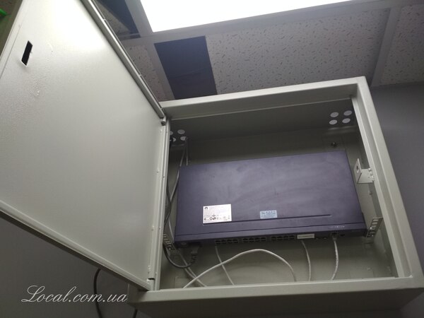

у нас все свитчи так стоят, чтобы всякая хрень в порты не попадала
Paramotor
2020-06-04 15:31:38
я думаю вопрос не в свиче , а ящике)))
nvr
2020-06-04 15:43:31
"всякая хрень" очень даже неплохо и через отверстия вентиляции попадает на электронику свича. особенно через кабельные отверстия в ящике, которые по логике должны быть снизу, что бы не проходили через них транзитом внутрь ящика осадки и мелкий мусор. плюс подвесные потолки (который на фото) очень любят сыпаться от старости.
KaYot
2020-06-04 16:44:58
Ну это ж явно внутри помещения. Ящик высоко, свич портами вниз, иначе обслуживание превращается в полный кошмар. Портами вниз - нужно ящик переворачивать чтоб на уши закрепить, все логично.
max_m
2020-06-04 16:55:54
Да не че не перепутано все норм. Отверстия вверх так как скорее всего витухи уходят в подвесной потолок, индикаторы на свиче вниз так виднее ящик под потолком .
Субчик
2020-06-04 20:16:19
мы как раз такие и заказывали всегда, портами и кабельными вводами вниз
Zvir_UA
2020-06-04 20:39:31
Чтоб водичка не затикала в порты
ntp
2020-06-04 21:49:22
Из потолка мусор будет по-любому собираться, замок верх ногами (мусор в замок).

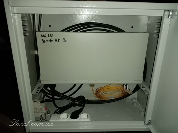

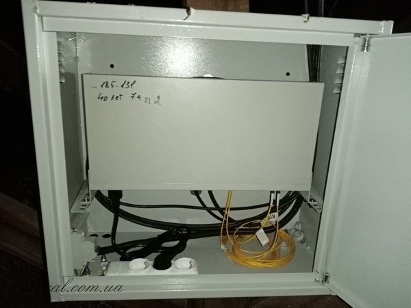

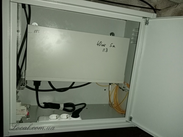

Дальше было интересней.....
ntp
2020-06-04 21:51:06
Монтажники решили что дальше нужно именно так сделать, иначе нельзя.
