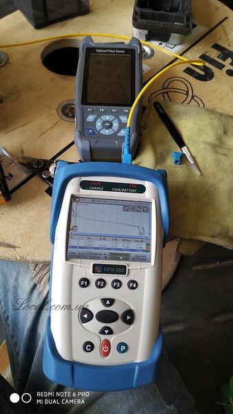

Когда не доверяешь одному рефлектометру. Достаёшь другой
и начинаешь сомневаться в обоих, потом достаешь третий, потом начинаешь сомневаться в выборе профессии, потом вообще в своем существовании

Слабо понятно что топикастер хотел сказать , я пока понял что очень любит число 3 .

Что за рефлюк? Где купить и почем? :)
Верхний это походу мультитест. Как тут говорили - "демоверсия" рефлюка

Судя по фото рефлектограммы - сильно туго намотан самый нижний ряд кабеля на барабане.
Судя фото рефлекторограммы у рефлюка не хватило динамического диапазона и что там в тех шумах может сказать только Ванга .

Если не отшибает мне пам'ять, то в мануале к таким приблудам должен подключатся FC/UPC розьем и коректно закрутитись
Не знаю кто такой opx-350, но дальний мультитест не далеко ушел от безимянных китайцев по 350 баксов, которые на реальной линии в 10км у меня сходили с ума.

Заказал себе, тот что сверху, для теста небольших пролетов. Подскажите что с ним происходит на больших расстояниях?
Проблема не в расстояниях. Если линия фиговая, то он как тут говорили "выпрыгивает" из своего динамического диапазона и показывает чуш. Если коротко - когда затухание в линии больше 10-15Дбм он покажет чушь. Как обрывометр сойдет, только импульс надо ручками ставить, а то тоже чушь можно поймать

Короче на авто он в принципе фигню меряет завышая импульс
