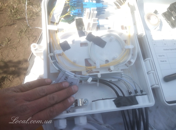

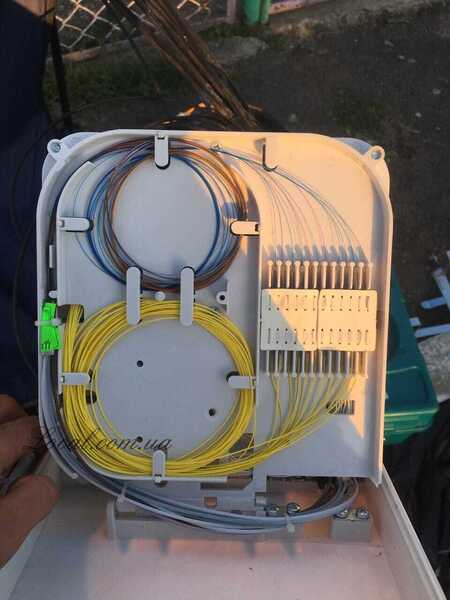

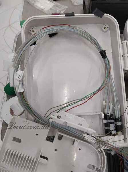

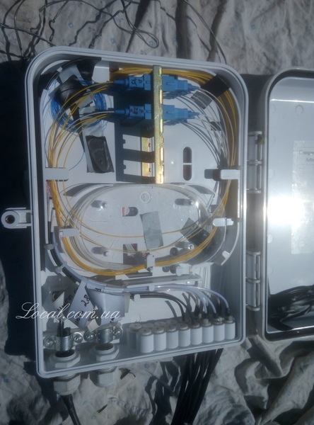

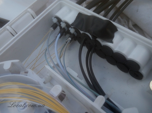

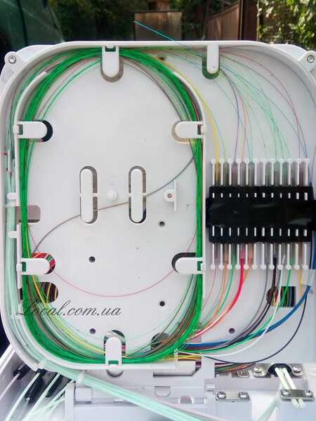

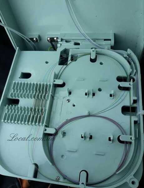

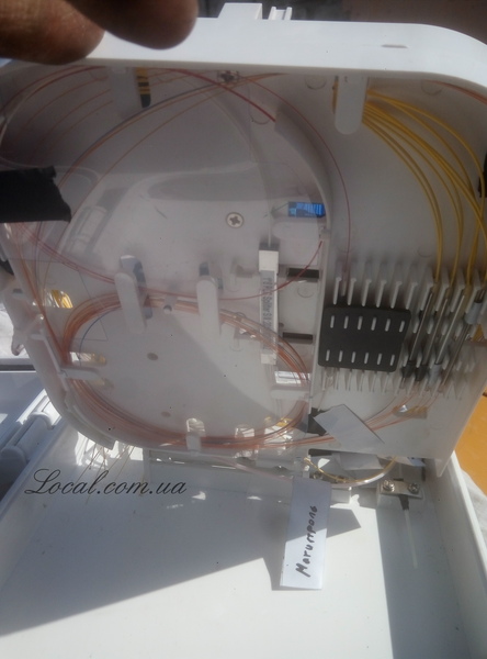

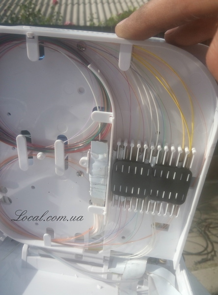

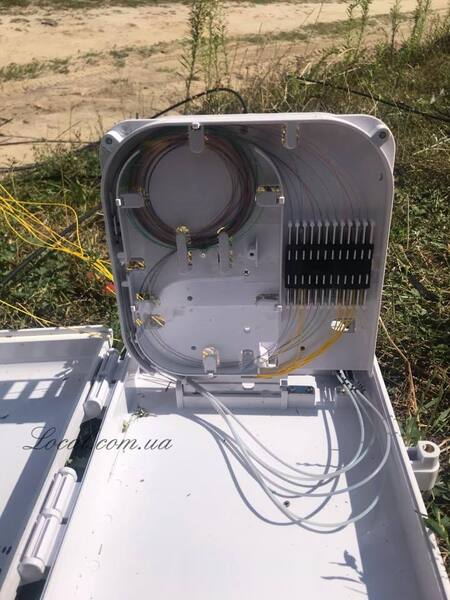

Ребята, у кого какие варианты укладки волокон и крепления модулей в таком боксе?
Покажите свои работы.
Пару примеров из нашей группы в Facebook:

На второй фотке волокна натянуты как струны... Показывать такую укладку такое себе...

Там де багато іхоленти - то зібрано зайві жили з абон.кабелів.
Так, досить багато часу йде на оформлення, але я вважаю що воно того варте.
