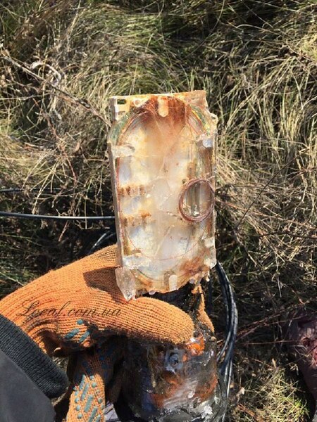

Позамерзали муфты

Нефиг вешать на стяжки , потом весят на пол 6.

Нужно молотком лёд оббить....
Стяжки то ещё норм, народ фигачит тупо на белую дешёвую изоленту
Не факт шо стяжки. Была партия муфт, в которых родной металлический хомут из комплекта через пол года-год тупо рассыпался на куски.

Во первых это красиво...

Можете сразу срезать и перепаять. Не будет оно нормально работать

Тут проблема в том что не правельно герметизировали или вообще просто прорезали отверстия под ввод кабеля и все в лучшем случае изольдой синей замотали. Обычно в комплекте с такими муфтами идет термоусадка клеевая если правельно все сделанно то мутфа может хоть под водой находится вода туда не попадет. Поэтому можно судить что соберал муфту рукожоп.
