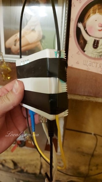

То чувство, когда затрудняешься решить что лучше - заварить в бутылку или к онушке примотать. Экономить на патчкорде и боксе, я не понимаю этого. И так сойдет?

Да не, как раз наоборот неэкономно, с размахом. Как я понимаю это чс и затянуто лапшичкой без несущего элемента. А так зачастую делают те, у кого много денег и свободного времени. Только вот экономия 3 гривен на микро муфту под фттх гильзу конечно удивляет. Хотябы кусок термоусадки.

паяешь патч к ftth, и в термоусадку

где-то гуляла фотка тоже днепропетровского провайдера, так он Ставил онушку без крышки а гильзу к плате Хотя по мне глупая экономия Абон розетка 6 грн стоит , пол патчкорода 15 грн = 21 грн что это в наших реалиях?

Никто выше не понял почему так. Это мои так делают. Не ради экономии, а ради лучшей живучести абонентской линии в доме, пусть автор поделится количеством заявок на ремонт. Розетки принципиально не используем, фттш кабель в них трудно закрепить, плюс это излишество при возможности сварить фттш в стык. ФТТШ конечно же как пложено, диэлектрический, с несущим прутком, отделен на конце. ФТТШ специально примотан к терминалу, дабы исключить возможные нагрузки на гильзу и патчкорд. Черная изолента, согласен не эстетично, попробуем заменить на что-нибудь другое.

Спорный вопрос только фттш на опорах, но это на любителя. Остальное все так. У большинства отписавшихся знатоков так же, а метами ещё хуже. Но если оно работает и валятся за столом и пылится, а клиент доволен то все ок. При халяной подключке провайдер вынужден экономить. А если клиент готов зоплатить феншуй то можно и raychem ему поставить.

Какой может быть секс с тем что патчик запаян на лапшу фттш гильзой, а не микромуфту или абонбоксик? Если абон рукожоп, то он любое соединение сломает. С лапшой по опорам вопрос спорный. Она висит до хорошего облединения. А падающие ветки рвут даже 2,7кН.
Все понятно, кроме того что можно было хоть в термоусадку клеевую это дело спрятать. Значить пачкорд в розетке держится, а ftth нет ?
А что дает клеевая термоусадка кроме феншуя? А ничего, ибо предназначена она для исключния попадания влаги в зону стыка. Механической прочности она практически не дает. А в данном случае влага не так страшна стыку, как самой онухе.
Как минимум более крепкое соединение за счет клеевой основы, и что не мало это эстетика. Я ни в коем случае неучу каму как работать, но я бы такого провайдера послал.
Если бы провайдер это сделал в гостинной с дизайнерским ремонтом то я тоже бы послал, а если в гардеробной или антресоли как на фото, то мне было бы пох.
Тут тоже не еврик и что ? Пока искали куда прибить прибор пищал как умалишённый, проводку клал человек паук, пришлось верх ногами цеплять.
