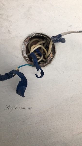

Працював свіч 8 років на одному фазному провіднику
Туйон
2021-09-14 11:39:09
Ноль с арматуры стены взяли или с трубы?
Kiano
2021-09-14 12:41:57
У меня был похожий прикол, как раз из-за нуля от заземлённого щитка, типа. Рубанули обычный ноль типа отключили, видимо думая что то фаза была. А по факту свитч ещё неск дней работал
Туйон
2021-09-14 15:59:27
Меня не переплюнуть. Экстренная ситуация, интернет надо-надо. А питалова нет и непонятно когда будет (на техэтаже), в щитки лезть нельзя. У одного абонента экранированная витуха. От него 220в фаза через автомат на 2А, ноль от железяки какой-то. Делали на денек, работало 2-3 месяца. Жесть, да.

после таких утырков провы у которых легальная запитка ходят и охеревают от того сколько дерьма на их автоматах сидит.

Что-то провы, у которых "легальная запитка", а именно, наблюдал у Воли, Киевсрани, Грандтелком, сами не прочь подключиться куда попроще и побыстрее. Ибо монтажерам настолько побуй, что надо скорее поставить галочку "заявка выполнена" и не более.
Жесть, да.
