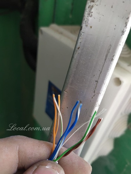

с кабелем все так капроновый провод на заднем плане -- специально для удобного снятия изоляции т.е. это не "лишняя" жила, как некоторые могут подумать :)

Каждый пост тупее предыдущего. Что не так то с кабелем?
кто-то здесь этого не знает? https://ru.wikipedia.org/wiki/%D0%92%D0%B8%D1%82%D0%B0%D1%8F_%D0%BF%D0%B0%D1%80%D0%B0#:~:text=%D0%A2%D0%B0%D0%BA%D0%B6%D0%B5%20%D0%B2%D0%BD%D1%83%D1%82%D1%80%D0%B8%20%D0%BA%D0%B0%D0%B1%D0%B5%D0%BB%D1%8F%20%D0%B8%D0%BD%D0%BE%D0%B3%D0%B4%D0%B0%20%D0%B2%D1%81%D1%82%D1%80%D0%B5%D1%87%D0%B0%D0%B5%D1%82%D1%81%D1%8F,%D0%B3%D0%B0%D1%80%D0%B0%D0%BD%D1%82%D0%B8%D1%80%D0%BE%D0%B2%D0%B0%D0%BD%D0%BD%D0%BE%20%D0%BD%D0%B5%20%D0%BF%D0%BE%D0%B2%D1%80%D0%B5%D0%B6%D0%B4%D0%B0%D1%8F%20%D0%B8%D0%B7%D0%BE%D0%BB%D1%8F%D1%86%D0%B8%D1%8E%20%D0%BF%D1%80%D0%BE%D0%B2%D0%BE%D0%B4%D0%BD%D0%B8%D0%BA%D0%BE%D0%B2.

Коричневый есть, синий есть, бело-зеленый есть, значит фаза/ноль/земля есть. Норм провод.

наверное, имеется в виду, что кабель используется как-то не по назначению (судя по наличию на заднем плане какой-то монтажной коробки для электрокабеля)

Что вообще тут происходит? Типа пары некоторые нескручены? Дык по разделаному огрызку нипанятна.

в говнокабелях обычно шаг витков никакущий

И что действительно не кто не заметил толщину бело синей пары ? К слову говоря сечение внутри нормальное, а вот оболочка.
zaborovsky
2021-10-17 12:53:59
показалось излишне толстым, но качество фото таково, что отличить трудно

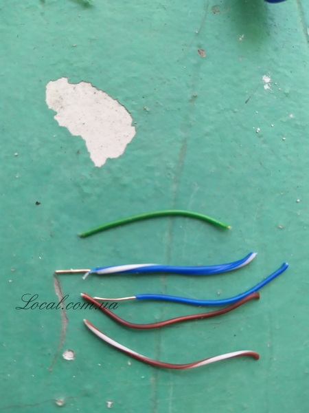

Так думаю будет понятнее.

Попался как то такой кабель с излишней изоляцией на белооранжевой жиле. Пришлось использовать только в скс между патч-панелью и розетками. Сдирать изоляцию под обжим коннекторами так себе идея. Один из тестеров показал на таком патчкорде разрыв на белоранжевом.

походу линия раньше пандуит подделывала. Было как-то что приходили бухты 6й категории, только оболочки было больше а не жилки.
