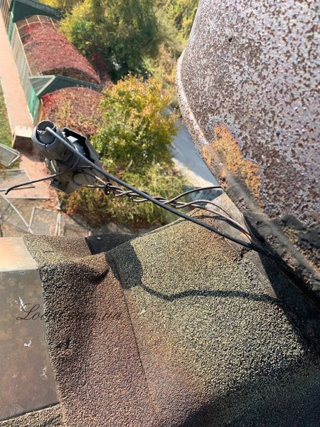

Уголек? Или просто время?
passer
2021-11-11 16:15:53
Avatar

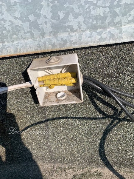

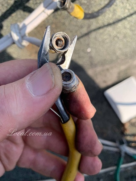

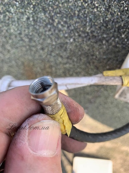

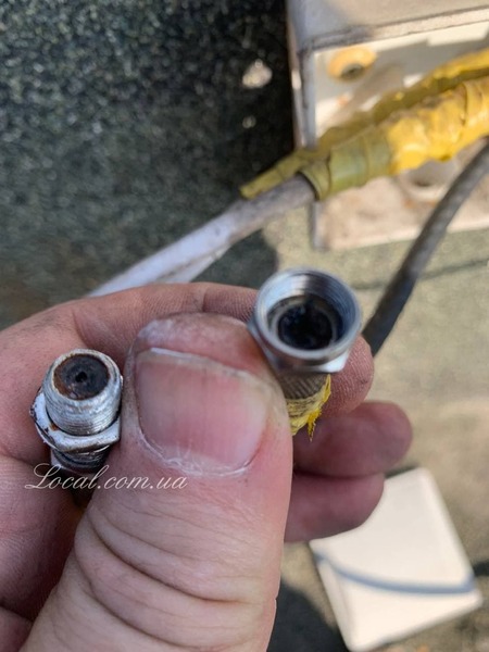

Это все потому что изолента некошерная.
А если серьезно, то и клеевая термоусадка не всегда спасает на улице.
hex@set
2021-11-14 21:40:56
Avatar
Никакая термоусадка не спасет, если на улице использовать кабель для внутренних работ.
pavlabor
2021-11-17 06:55:33
Avatar
Вангую что там по любому фантомное питание.
Может быть:
1. Был изначально окислен кондакт.
2. Лупонуло грозой, на разряднике дуга была перехвачена на землю и 20-30 ампер сделали свое дело, дальше фантомное питание довело ситуацию до конечного результата.
passer
2021-11-17 15:33:13
Avatar
На самом деле коробка в данном случае выполняет только декоративные и водонакопительные функции. А дальше влага+электрический ток сделали своё дело. По-моему, выкинуть коробку, заменить залитые кабеля и замотать КАЧЕСТВЕННО изолентой муфты с разъемами.
