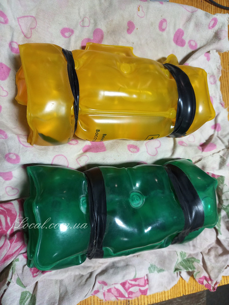

Солевая грелка После пуска, нагревается до 60 градусов. Перезаряжаемая, кипятится пару минут и заряжена. Пользуемся постоянно и давно. По такому объему нужно пару, обмотать тряпками или в коробок с пенопластом. Понятно что не быстро, но быстрее чем ждать до весны.
