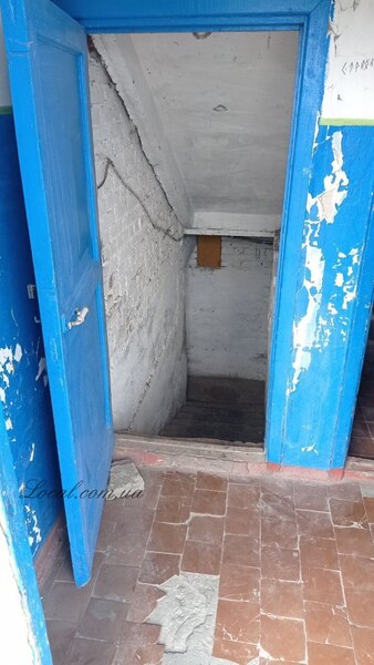

tkapluk
2022-09-08 09:53:53
Avatar
. Лучше так, чем вообще никак.
Спорное утверждение. Если решение заведомо нерабочее то лучше никак. Ну а то, что тут периодически появляются посты о них, как бы намекает, что делают они это ради определенного профита.
Про требования к бомбоубежищам - смешно. То обычный подвал, где даже пол не помыли...
Ну а если туда прилетит, то толку уже от того интернета? Панику разводить?
Alver
2022-09-08 10:55:57
Avatar
Это так есть сейчас. Но так не должно быть. Поэтому и есть требования, которые разработаны еще в 50-х годах прошлого века.
