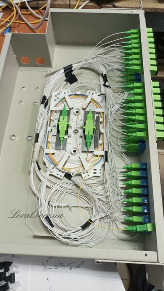

Сині та зелені адаптери відрізняються лише кольором.
logic
2022-11-08 19:19:45
отакої....
Виктор Николаевич
2022-11-08 21:00:14
Нажаль не тільки кольором....
Інет.укр
2022-11-08 21:46:03
а чим ще)?
nedoinet
2022-11-08 22:34:01
Поподробнее пожалуйста. Чем отличается направляющая гильза в зеленом адаптере от синего?
Виктор Николаевич
2022-11-09 00:18:33
так мы про адаптеры, пигтейлы или направляющие гильзы ?
Виктор Николаевич
2022-11-09 00:22:53
Гильзы ничем не отличаются, а вот сами коннекторы на пигтейлах зеленые и синие, а точнее их полировка увы отличается.
Інет.укр
2022-11-09 09:05:00
так мова була про адаптери, то тільки кольором відрізняються.
DVSGROUP
2022-11-09 18:31:46
Адаптери - ІДЕНТИЧНІ по конструктиву і відрізняються лише кольором!
Самі конектори теж ІДЕНТИЧНІ по конструктиву пластикової частини.
Відмінність у типі полірування.
hex@set
2022-11-09 21:23:42
Это не совсем соответствует действительнсти) Так как конструктив и размерность ферулл разная. То и пластиковое посадочное гнездо феруллы в "зеленых" на 15 соток глубже чем в синих. Внешние размеры, да , однинаковы.
hex@set
2022-11-09 21:33:53
HYBI
2022-11-09 23:53:50
Не соглашусь) Согласно вашему чертежу, APC ферула длинее UPC ферулы на 0,145 мм. Это означает, что пластиковое посадочное место, для металлической части, в коннекторах одинаковое. Оставшиеся 0,005 мм это или погрешность или вы предоставили чертёж ферул-заготовок. Удлинение APC ферулы компенсируется стыком угла в угол. Продольное сечение соединений APC/APC и UPC/UPC одинаково.
DVSGROUP
2022-11-10 00:16:27
Сам хоч дивився, що виклав? Ще раз, по буквам ... Пластикова частина ідентична! Різниця в поліровці, від того і довжина трішки відрізняється. Для UPC поліровка перпендикулярно волокну, в APC під кутом. За рахунок того, що там полірування під кутом - сердечник довший. Якщо скласти стик в стик обидва типи конекторів, довжина зднання буде ІДЕНТИЧНА.
hex@set
2022-11-10 02:57:48
Не соглашусь)
Ну если как вы правильно предполжили это заготовка, я очень бы на вашем месте засомневался (даже на глаз) ,что для создания площадки контакта феруллы на заготвке разьема APC , и для получения на нем угла в 8 градусов. Имея уже 60 градусный конус на заготовке вкупе с подготовленной площадкой, вам удасться спилить более семи соток, и не выйти из нормы площади контакта. Вы же в курсе что при ее увеличении резко растет возможность массы разных ништяков типа образования "воздушного зазора" ) Собственно для создания угла 8 градусов и контактного пятна на конусе заготвки ( к примеру округлим ) диаметром около 1-мм вам придется спилить всего около 0.014 ,тобиш укорочение 0.007 по оси продольного сечения. Так что же это за загадочный допуск +0.005 у заготовки ? Готов даже предоставить вам машинку для шлифовки разьемов APC и выделить десяток заготовок на попилить. По сути же ,этот спор не имеет никакого практического значения ,так как тип соединения через каплер предусматривает физический контакт феррул и имеет конский допуск конструкции в замках по обоим сторонам ))) Ну и так, проходя мимо, внутрення часть разьема apc и upc под феруллу как сборочная запчасть имеет разный каталожный номер.
goginet
2022-11-10 07:57:22
Даже если и предположить что адаптеры одинаковы, а где гарантия что через день, месяц, год не прийдёт Мыкола и не воткнет синий патч в синий адаптер? Откуда ему знать что горе ынжинер начудил с пигами и адаптерами и внутри бокса все пиги зелёные?
nvr
2022-11-10 09:16:36
Сьезд перфекционистов-неврозников.
HYBI
2022-11-10 11:38:42
Если быть точнее 0,14 и 0,07. При таких порядках чисел 0,005 мм считаю допуском.
Соглашусь)))
