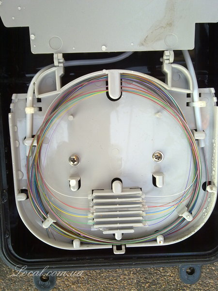

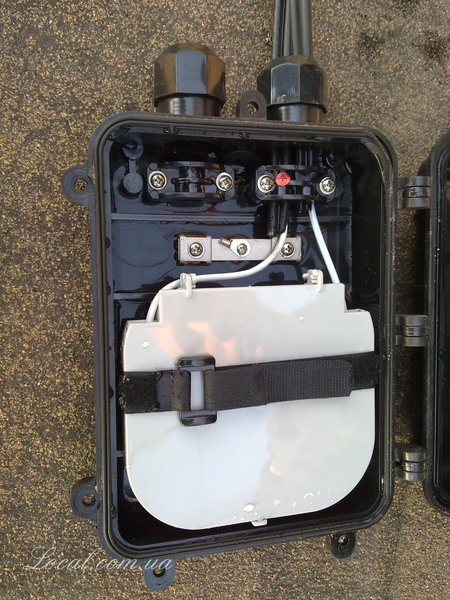

Я вот не пойму на первой фотке муфта вверх ногами висела? тогда воде проще попасть в муфту(или это она на рубероиде). Думаю скорей всего была собрана плохо вот и попала вода.

замените на уплотнитель (для дверей продается) на липучке, тот не пропускает)

Оконный уплотнитель из паралона)

это ее уже сняли и положили на крышу
какие-то нехорошие люди ее пытались посмотреть наверное или за зиму он повернулась

у кого-то были РЕАЛЬНЫЕ случаи что из-за попадения влаги окислились волокна и что-то переставало работать ?
Den_LocalNet
2010-04-12 09:31:34
волокна могут помутнеть от влаги а не окислится.
у меня таких ситуаций не было

А как тогда обнаружили что в муфте есть вода, ревизия территории?

Странно. пользуюсь подобными муфтами уже 1.5 года, при правильной сборке муфты таких проблем не возникало
