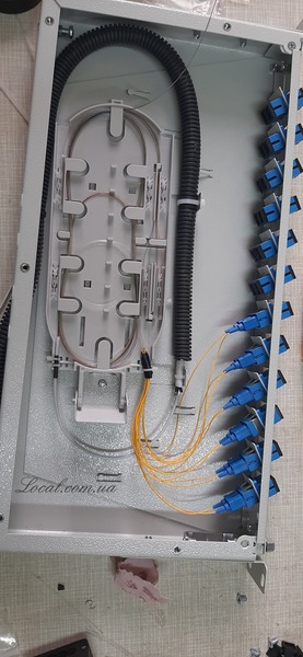

одного червячного хомута достаточно...
ntp
2023-10-04 08:39:53
Avatar
Для надійності потрібно два.
Туйон
2023-10-04 08:44:28
Avatar
Главное что и стяжки есть, вот на них всё и держится.
Emelie
2023-10-04 09:20:57
Avatar
Я б сюда пустил пару мьішек.
Туйон
2023-10-04 09:30:00
Avatar
Злой жестокий человек ))
Diter_ua
2023-10-04 11:37:57
Avatar
попробуйте вырвать кабель с под такого червячного хомута)
mgo
2023-10-15 08:56:07
Avatar
Запускаю в касету тільки жили, нахлабучка менше виходить.
Туйон
2023-10-15 09:15:04
Avatar
Ввод кабеля какой-то стремный.. оно там на одной тонкой стяжке?
mgo
2023-10-15 09:24:21
Avatar
Три стяжки кабель,  та ковбаса груба то гофра вона однов тонков стяжков .
Інет.укр
2023-10-15 15:19:33
Avatar
то гавно odf від ваго)) купив такий тоже) ipcom більше по душі для мене)
mgo
2023-10-15 16:08:19
Avatar
Так то ваго.
отут ввід крще, і ціна odf інша.
Diter_ua
2023-10-15 23:21:26
Avatar
нафига там тот кусок гофры??? )
mgo
2023-10-16 14:28:03
Avatar
В інструкції написали запускати кабель  в гофрі.
Кусок гофри з панельков був у комплекті.
Emelie
2023-10-16 15:15:40
Avatar
Так то ваго.
Пиги гиперкороткие.
mgo
2023-10-16 15:25:41
Avatar
А які мають бути?
Щоб мишка гніздо звила?
