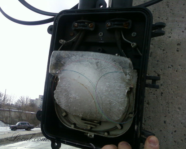

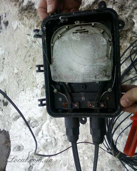

Начал пропадать линк на район.
Проверили муфту,висящую на столбе.
Она была полная воды и с огромным куском льда внутри.
Как оказалось, при ее монтаже на столб кто-то придумал повесить ее вверх ногами...
matrit
2011-02-07 22:03:50
уверен что повесили ее неправильно монтажники)
_Ex_
2011-02-07 23:47:59
переваривали или дали льду растаять и перевесили?
leda
2011-02-08 10:07:35
Переваривали. Эту муфту в мусор, т.к. живого в ней почти не осталось: резинки все прогнили от такой влаги,внутренний крепеж весь проржавел.
Подогнали машину прямо под столб и в ней уже заварили новую муфту.
Хорошо, что это случилось при температуре где-то +2. Было бы -10... Ух

а не пробовали термоусадку + клей на кабель при вводе в муфту? Просто работаю у одного провайдера, так у него только так и делают, т.к. подвалы тоже не всегда сухие, да и впринципе, я так думаю что долговечнее будет
Zmei
2011-02-14 08:33:17
Муфту надо водами к низу ставить и небудет проблем !!! ( а термоусадка даже тайко пропускает воду на раз два если муфта на улице водоми к верху)
