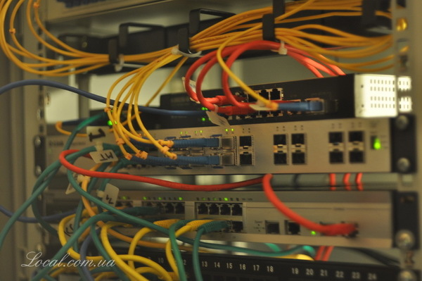

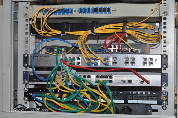

Навел небольшой порядок в серверной, выкладываю фото) критикуйте))

Уже лучше )

У тебя в северной ящик а не стойка? А где тогда сервера доступа, роутеры, сервисы?

шкафчик вот весит исключительно под свичи..стойку пока не купили ,да и корпуса тогда надо серверные. А пока сервера стоят просто на   железных  полках из  Мэтро.

Да там его особо никуда и не пхнешь...

пхнешь, если свитчи посунуть... А вообще, патчи из UTP сделал бы более эстетичнее, сделав одним пучком, либо одинаковой длины. По поводу оптических пачтей, то можно лишнее запрятать в опору стойки, закрепив стяжками wink.gif

Попробую сделать одним, они одинаковой длины кстати, ну кроме приходящих сзади от серверов. Спасибо за советы.

Спасибо..вот насмотрелся фоток всяких дата центров , решил и свое упорядочить , пока так ...

А над ДЛинком 3100 чё за свич лежит? По индикаторам на целан похож. И куда патчи ведут?

Асотел л2. гуано редкое =( надо заменить.... патчи идут к серверам, не захотел я сервера выводить на патч панель . На патч-панель выведены только UTP- линки по текущему дому.

Заметил лейбы приятные взгляду.
Беру изоленту белую и подписываю кабеля маркером чёрным. Вроде всё нормально симпотичненько, но лейбы приятнее взляду.

На магистральных линках я также белой изолентой и маркером всех клиентов подписываю и магистрали при подключении.

О... подскажите где эти лейбы берете? Самому очень надо.

в Нетсе брал .
