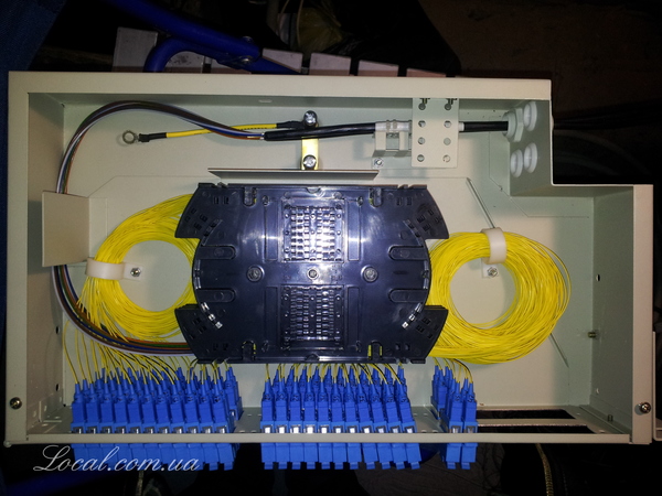

Небольшое извращение, в стандартный ОДФ установлены дуплексные адаптеры SC, разварено два кабеля по 48 волокон.

а чем крепите каплеры к панелям?

ТКО и есть, оно родимое smile1.gif "Мопед" не мой, а моего сварщика, вся красота - его рук дело. Для того чтобы туда влезли дуплексные адаптеры - немного расширяем дырки болгаркой, лицевые панели не устанавливаем. В стандартный разъём для панели влазит 11 дуплексных адаптеров, встают очень плотно, дополнительно крепить нет необходимости.

в CSV есть 2u одфы и панельки лицевые под дуплекс адаптеры как раз в 2у влазит 96 портов

а фото с открытой крышкой  можешь сделать
я имею введу касету открыть .

Кто нибудь пробовал 48 сварок в 1U панель? С дуплексными SC адаптерами.

48 сварок в 1Ю без проблем. Полно панелей для этого предназначенных, а если делать как показано на фото - можно в 1 ОДФ поставить 33 дуплексных адаптера.

молодцы! очень аккуратно!
у нас в 3у 192 разварки
