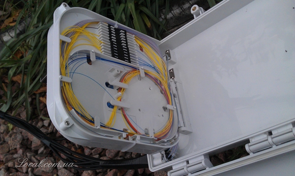

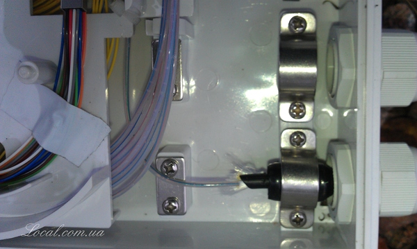

ЗЫ: Мне просто интерестно, а вот на 3й снизу фото имеет место наличие изоленты на дропах - как, оправдано, или просто для красоты ?
ЗЗЫ: Ч/С - зачётный, богатый - завидую И "Радиво" нет
Den_LocalNet
2012-11-13 15:00:14
эта изолента сугубо в процессе монтажа только для того, что бы все кабеля были одной длины и крсиво уложились в бублик
ну люблю я когда все эстетично)
т.е. никакой нагрузки оно не несете
бублик стягиваем остатками бандажной ленты

Какой смысл в подобном коробке если в процессе инсталляции клиента все равно сварочник используется?

А вы можете альтернативу предложить?

Прикольно! Мы так же делаем, даже наклейки похожие )) Только бублик наматываем вокруг бокса, и вместо бандажной ленты для бокса используем ал-ля скоб как для гипсокартона, при подключении нового абона не приходится резать ленту и тратить одну скобу, отвинтил болтик с гаечкой и снял бокс.
Немного туповатое крепление абонентских кабелей в этих боксах, но лучше пока не нашли. Разве что муфты МТОК Л8.
а мы и не режем и не тратим скобу)
просто не нужно заклепывать скобу намертво и отрезать излишек бандажной ленты

интересно что будет когда начнут ерзаться волокна зимой и летом,и клиентов будет заведенно в крос много?
