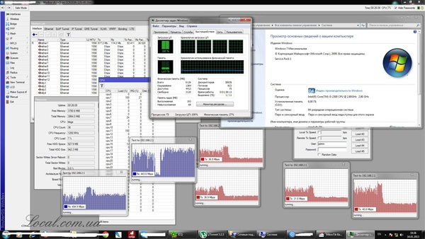

где покупали почем как это штука работает куда поставили что она делает
nevidomuj
2013-01-20 18:58:42
питання скільки він пропустить з НАТом, шейперами)
бо протсто між інтерфейсами прогнати трафік, як на тупомц світчі - то не тест. для такого мильниці є)
alexsoft04
2013-01-21 07:39:10
Я думаю побольше чем i7, поставим его в дело, тогда и посмотрим! Отпишусь!
axeopa
2013-02-12 11:18:03
чекаю нормальної прошивки на не rc. в мене він вже 2 рази вилітає за 3 тижні. після ребуту всьо гуд. відвалюється вінбокс веб і ссш.
DemonidZe
2013-03-09 23:59:40
кто знает в BGP сколько он может пропустить !
axeopa
2013-03-15 09:25:37
думаю що багато, в мене 1 as блок /22, пропскає до 400 мб, навантаження до 5%, тіки є новий глюк, пропадають всі корист, і пускає під адмін і без пароля. коли перегружаєш, здихає, допомагає перегрузка по живленні. чекаю прошивки як манни з неба. (((( зарано я його в мережу поставив
