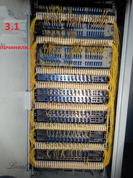

Не было бы счастья, да несчастье помогло...
ВОК: 48 + 96 + 144 попалили...

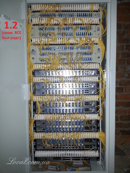

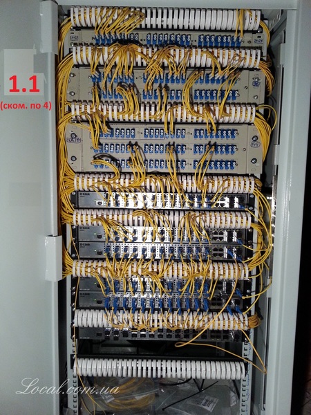

1.1, 1.2 - было

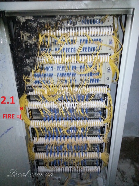

2.1, 2.2 - случилось
3.1 - получилось

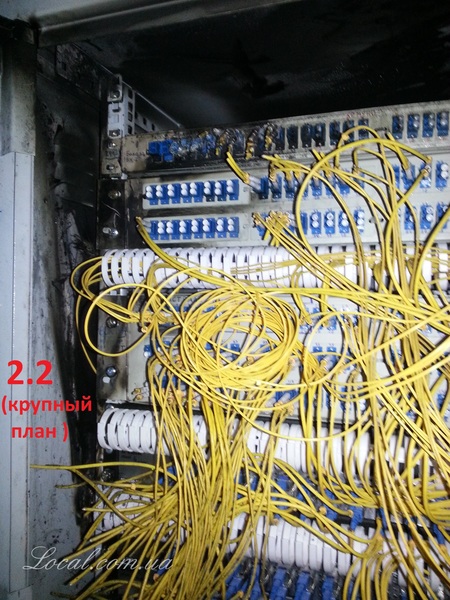

2.2 - крупный план, после возобновление 144 и 96, на 48 уже не было патчкордов и адаптеров, благо ДЕПС выручил, личное СПАСИБО Ярославу Р. =)

какая причина пожара?
Legioner
2013-12-16 13:12:31
Avatar
рядом на стенке повесили ящик абоненский 4У с витухами, а этот к стенке не прибивали и он соответсвено шатался, сказал монтажники приварить друг к другу (они в плотную были) а он мля... начал проваривать по всему периметру, а там как видите патчи были набиты вплотную к стенке.
