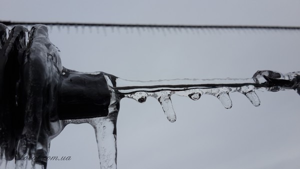

в следствие сильного оледенения зажим стянул оболочку кабеля,
во льду теперь живет четыре ниточки и тросик
а в это время по кабелю получают услуги 500 абонентов... )))

скажу в защиту Клина: у меня есть пролет 75 метров, кабель - плоский диэлектрик, льда на кабеле и зажиме раза в два больше. Зажимы на месте, кабель цел.

Ребят, обсирать производителей клинов тут никто не собирался
показал как делать нельзя
даже не буду писать производителя кабеля, дабы не подымать холивар
ну его нафик
кстати этот линк таки упал

А тут дело не обсырать и не в кабеле дело, видел порванные кабеля и на толстенном витом тросу . Просто использовать клины на пролетах более 30-40 метров, это от лукавого. Сам тип крепежа за оболочку а не за несущий элемент кроме быстрого монтажа никаких преимуществ изначально не предполагает. Мы используем клин, только на столбы там где пролет до 30 метров и физически не могут возникнуть нагрузки достаточные для разрыва. По линку , мои соболезнования....

Klin, у нас даже не сталька, а трос) Но клиновый зажим разорвал оболочку и соскользнул по тросу замяв в кизяк кабель. Благо волокна не порвались, и довольно быстро все починили. Но после этого случая зажимы я обхожу стороной. Хернул такелажик и спи спокойно, пусть может быть немного дороже и геморнее, но я свой выбор сделал)
