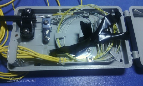

скажем так это не худший ужастик
кабель чистить не научились, да
для чего нужна изолента из комплектации тоже не поняли, да
а так, видно даже волокна примеряли, в каждой гильзе по 1 волокну, что уже говорит о попытках сделать правильно)

Я бачу тільки одну проблему. Замалий оптобокс. Ну і могли б вже хоч акуратно закріпити гільзи.
А що в одній гільзі усаджують декілька волокон? Це ніяк не впливає на якість лінка?

Почему изолента не синяя?!?!?!!?!?!?  Весь фень-шуй нарушили из-за этого!!!

А у автора видно, что просто не было крышки прозрачной, решили изолентой заматать что бы не выпало все.

А крышка то ни причем. При правильной укладке, честно говоря её и нафик не нужно. ИМХО.
Ошибки (навскидку и  ИМХО):
1) Обрезан трос и не крепится в винтовой зажим
2) трубку на волокна таки лучше использовать "родную" а не оболочку с патч корда, и побольше, заводя прям на модуль.
Учумелые ручки
2014-10-22 07:16:02
Avatar
3) изолента вокруг волокон - зло, может сломать. Волокна бывает "уходят"/"вылезают" с разной "скоростью"/ на разное расстояние
4) гильзы 60-ки в таком ограниченном пространстве - зло, только 40-ки, если "выпадают" - лучше обмотать 1-2 витками изоленты саму гильзу, можно только верхний ряд гильз.
5) а вот где явно НЕ хватает изоленты - это под стяжками, для предохранения патчкордов и "трубки" от передавливания.
1)Варят
2)Не чего с ним не случится все будет работать .

Я трос в таких боксах принципиально обрезаю до пол метра от края. Во-первых, чтоб потенциал не пробивал на незаземленный шкаф. Во-вторых, для большей эластичности кабеля перед боксом. В-третьих, в такой бокс приходилось заводить от одного до шести кабелей, и крепление для троса там не уместно, слишком близко к креплению оболочки. Изолента имеет смысл только в нахлесном монтаже в несколько витков. А в таком виде адгезия очень кратковременная даже у 3М изоленты. Я применяю для этих дел так называемы двусторонний скотч.
Какие 6 кабелей в такой бокс вы чё это не муфта

1-Тонкие фуфловые, скорее всего комплектные хомуты.
2. В кассету принято заводить либо модуль либо переходную трубку.

"2. В кассету принято заводить либо модуль либо переходную трубку. "
Объясните чем плох мои вариант ? В муфтах такого конечно не делаю. Но когда 8-ка либо 12-ка в фоб на крыше, то бываю если модуль срывается завожу так. Трос обязательно зажимаю, что бы не вырвать.

Я приду на эту точку к заказчику и буду добавлять еще один два кабеля, и мне придется срезать эту оболочку но уже на действующими волокнами. Когда я слышу фразы по типу - здесь все равно добавляться ничего не будет - то предлагаю заливать кассету силиконом и поделом.

В этом вы правы, след. раз подумаю.
