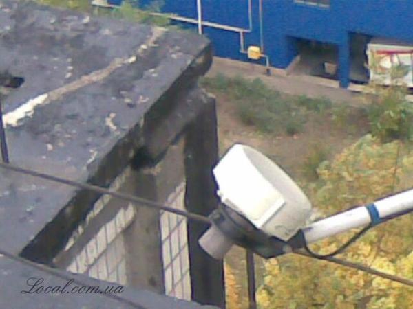

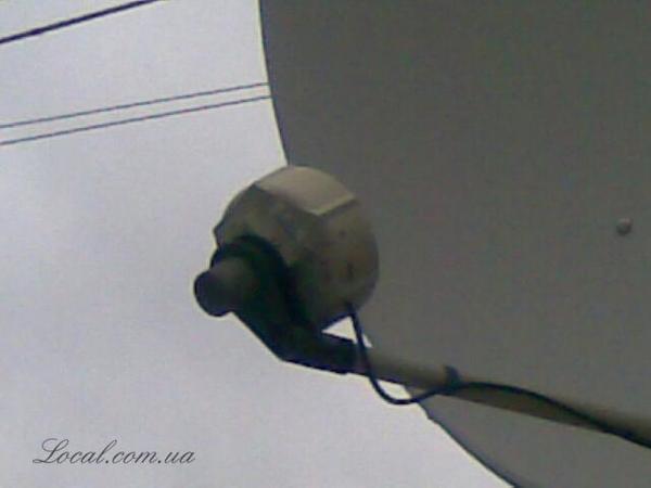

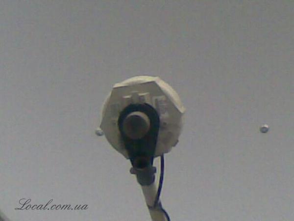

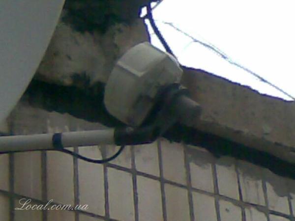

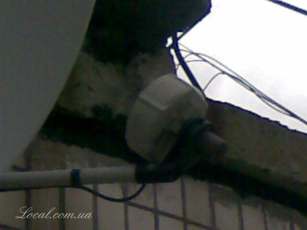

крепление SXT в офсетке
hex@set
2014-10-25 09:31:50
Avatar
Точить крепеж под это дело , это зло =) . Вот так проще . Ключевые слова "заглушка пп 40". На любом рынке на рупь ведро)
[img]http://трубыпрагма.рф/zaglushka-plastikovaya-dlya-trub.jpg[/img]
Norther
2014-10-25 23:49:14
Avatar
Крепеж куплен в эпицентре за 5 гривен. Есть возможность регулировки в фокусе за счет длины болванки.
Shuher
2014-10-26 14:20:30
Avatar
Зеркало 0,9 ? Сколько КМ трасса?
hex@set
2014-10-26 21:30:06
Avatar
Ну тоже вариант. Хотя не вижу причин двигать ее вперед. 5см пробки вполне хватало
антоха
2014-10-28 15:02:31
Avatar
Тарелка стоит кажется 110 см харьковская. Тх/рх 58-60 дбм снр - 60, нойсы -116-118 дбм, рейты 270 на 300 мбит, эфир "убитый", расстояние 17 км
