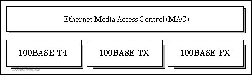

Есть три вида носителей, которые были определены для того, чтобы передавать 100-Mbps сигналы Ethernet.
Рисунок 9.1. Три вида систем носителей.
Идентификаторы IEEE содержат три части информации. Первый элемент, "100", показывает скорость носителей 100-Mbps. "BASE" заменяет "baseband (полосу немодулированных частот)", которая является типом передачи сигналов. BASE означает, что сигналы Ethernet - единственные сигналы, которые переносит эта систему носителей.
Третья часть идентификатора показывает тип сегмента. Тип "T4" - сегмент витой пары, который использует четыре пары, кабель - телефонного типа "telephone-grade". Тип "TX" - сегмент витой пары, который использует две пары проводов и основан на стандарте витой пары, разработанного ANSI. Тип "FX" - волоконно-оптический сегмент связи, который основан на волоконно-оптических носителях и по стандарту, разработанного ANSI, и использующий два "strands" волоконного кабеля. Вместе стандарты TX и FX известны как 100BASE-X.
100BASE-TX и 100BASE-FX, используемые в Fast Ethernet оба разработаны ANSI, Американским национальным институтом стандартов. Стандарты носителей ANSI были первоначально разработаны для Интерфейса передачи данных по оптоволокну (FDDI стандарт ANSI X3T9.5), и широко используются в FDDI LAN.

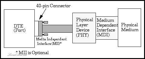

Ниже показана блок-схема компонентов, которые могут использоваться для осуществления подключения к 100-Mbps системе носителей
Рисунок 9.2. Блок-схема подключения.
На рисунке показаны компоненты, определенные в стандарте IEEE, для подключения к 100-Mbps системе носителей. Эти компоненты несколько отличаются от тех используемых в 10-Mbps системе.
Физическая Среда (Physical Medium)
Начиная с правой стороны блок-схемы на рисунке, видно, что физическая среда переносит сигналы Ethernet между компьютерами. Это может быть любой из трех 100-Mbps типов носителей. Вы делаете подключение к среде с помощью среднего зависимого интерфейса (MDI). Это может быть 8 штырьковый соединитель витой пары или волоконно-оптический соединитель.
Физическое Устройство Уровня (Physical Layer Device -> PHY)
Следующее устройство в блок-схеме называют Физическим Устройством Уровня (PHY). Это устройство исполняет ту же самую функцию что и приемопередатчик в 10-Mbps системе Ethernet. Это может быть набор интегральных схем в порте сетевого устройства, или это может быть маленький блок, оборудованный MII кабелем, подобно внешнему приемопередатчику и кабелю приемопередатчика, используемых в 10-Mbps Ethernet.
Medium Independent Interface (дословно Независимый от среды Интерфейс)
MII - дополнительный набор электроники, который обеспечивает связь MAC функций в сетевом устройстве с PHY, который посылает сигналы в сетевую среду. MII может произвольно поддерживать и 10-Mbps и 100-Mbps скорость, позволяя соответственно оборудованным сетевым устройствам соединиться и с 10BASE-T и с 100BASE-T сегментами.
MII предназначен, чтобы различать различные носители. MII преобразовывает сигналы, полученные с различных сегментов носителей приемопередатчиком (PHY) в цифровой формат. Дополнительная электроника MII, и female соединитель на 40 штырьков, и кабель MII позволяют подключить сетевое устройство к любому типу носителя, обеспечивая максимальную гибкость.
Электроника MII может быть связана с внешним приемопередатчиком через 40 штырьковый соединитель MII и короткий MII кабель. Кабель может быть максимумом 0.5 метров в длине (приблизительно 19.6 дюймов). Это нужно для внешнего приемопередатчика.
