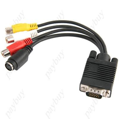

vano793 Опубликовано: May 13, 2012 at 11:10 Опубликовано: May 13, 2012 at 11:10 Здравствуйте уважаемые форумчане. Имеется камера ZT-803a не IP камера. Фото камеры можно найти в Google или Yandex. Интересует следующие как данную камеру можно подключить к Пк и производить запись всего происходящего и одновременно что бы всё отображалось на мониторе. Я думаю что нужно воспользоваться данным переходником для пк А что делать дальше я не знаю. Подскажите пожалуйста человеку который не разбирается в этом. Спасибо.
Amigo Опубліковано: May 13, 2012 at 11:25 Опубліковано: May 13, 2012 at 11:25 В идеале нужна плата видеозахвата Бюджетный вариант ТВ-тюнер
Amigo Опубліковано: May 13, 2012 at 11:40 Опубліковано: May 13, 2012 at 11:40 ILDVR-3004HS не плохой вариант если вибираете плату видеозахвата. Стоит порядка 170уе С платой будет диск с програмным обеспечением для видеозахвата а вообще та камера, шо у вас есть - китайское гауно. Качество никакое

genway Опубліковано: May 14, 2012 at 07:21 Опубліковано: May 14, 2012 at 07:21 Здравствуйте уважаемые форумчане. Имеется камера ZT-803a не IP камера. Фото камеры можно найти в Google или Yandex. Интересует следующие как данную камеру можно подключить к Пк и производить запись всего происходящего и одновременно что бы всё отображалось на мониторе. Я думаю что нужно воспользоваться данным переходником для пк А что делать дальше я не знаю. Подскажите пожалуйста человеку который не разбирается в этом. Спасибо. тебе нужна двр карта стоит около 400 грн у нее в комплекте идет софтинка через которую смотреть и писать на комп можно

vano793 Опубліковано: May 14, 2012 at 13:56 Автор Опубліковано: May 14, 2012 at 13:56 Здравствуйте уважаемые форумчане. Имеется камера ZT-803a не IP камера. Фото камеры можно найти в Google или Yandex. Интересует следующие как данную камеру можно подключить к Пк и производить запись всего происходящего и одновременно что бы всё отображалось на мониторе. Я думаю что нужно воспользоваться данным переходником для пк А что делать дальше я не знаю. Подскажите пожалуйста человеку который не разбирается в этом. Спасибо. тебе нужна двр карта стоит около 400 грн у нее в комплекте идет софтинка через которую смотреть и писать на комп можно Скажите пожалуйста а вот фото на Wikipedia. Там Плата видеозахвата, вот такая как на фото подойдет для того что я хочу сделать ? http://ru.wikipedia.org/wiki/%D0%9F%D0%BB%D0%B0%D1%82%D0%B0_%D0%B2%D0%B8%D0%B4%D0%B5%D0%BE%D0%B7%D0%B0%D1%85%D0%B2%D0%B0%D1%82%D0%B0
genway Опубліковано: May 14, 2012 at 14:51 Опубліковано: May 14, 2012 at 14:51 Здравствуйте уважаемые форумчане. Имеется камера ZT-803a не IP камера. Фото камеры можно найти в Google или Yandex. Интересует следующие как данную камеру можно подключить к Пк и производить запись всего происходящего и одновременно что бы всё отображалось на мониторе. Я думаю что нужно воспользоваться данным переходником для пк А что делать дальше я не знаю. Подскажите пожалуйста человеку который не разбирается в этом. Спасибо. тебе нужна двр карта стоит около 400 грн у нее в комплекте идет софтинка через которую смотреть и писать на комп можно Скажите пожалуйста а вот фото на Wikipedia. Там Плата видеозахвата, вот такая как на фото подойдет для того что я хочу сделать ? http://ru.wikipedia....%B0%D1%82%D0%B0 Если цель подключить одну камеру то да
