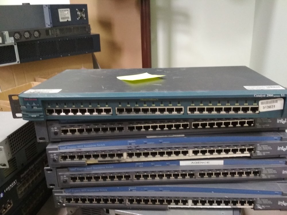

продам cisco 2900xl
10/100 eher port
24 port (4 горівші)
ціна 200 грн
