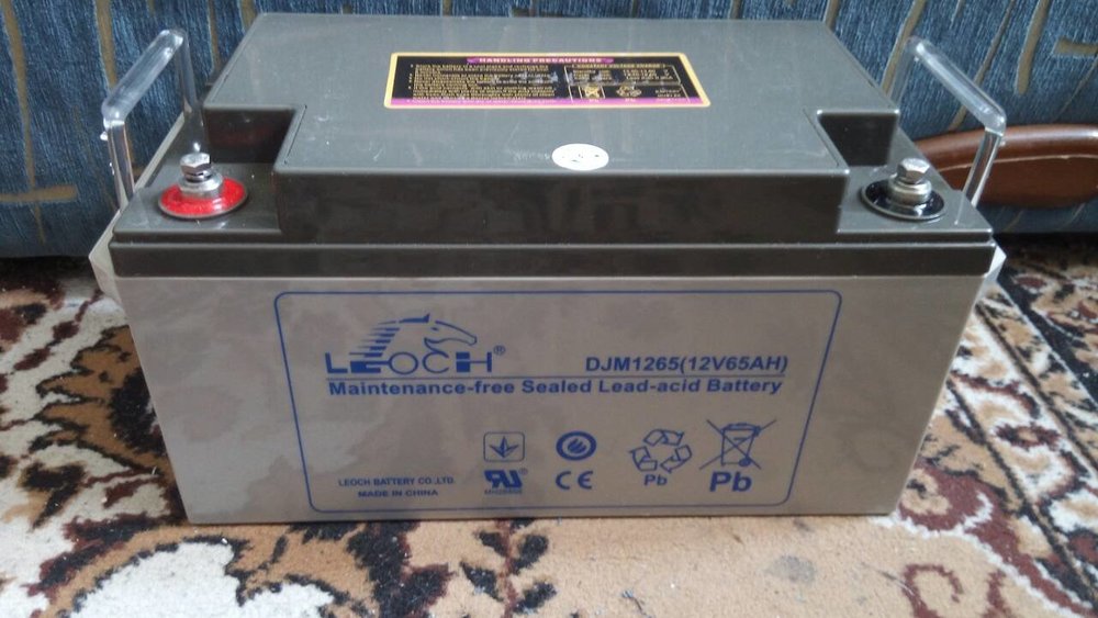

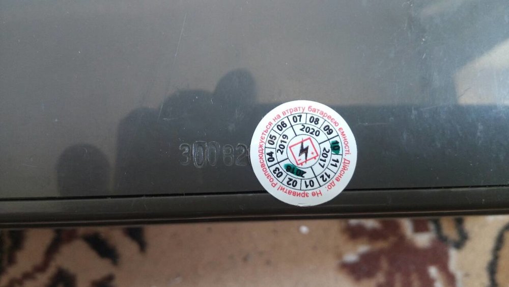

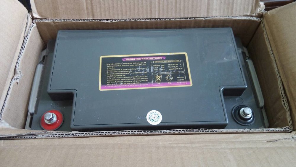

Продам аккумулятор АКБ LEOCH DJM1265 батарея 12V 75 Ah новый
